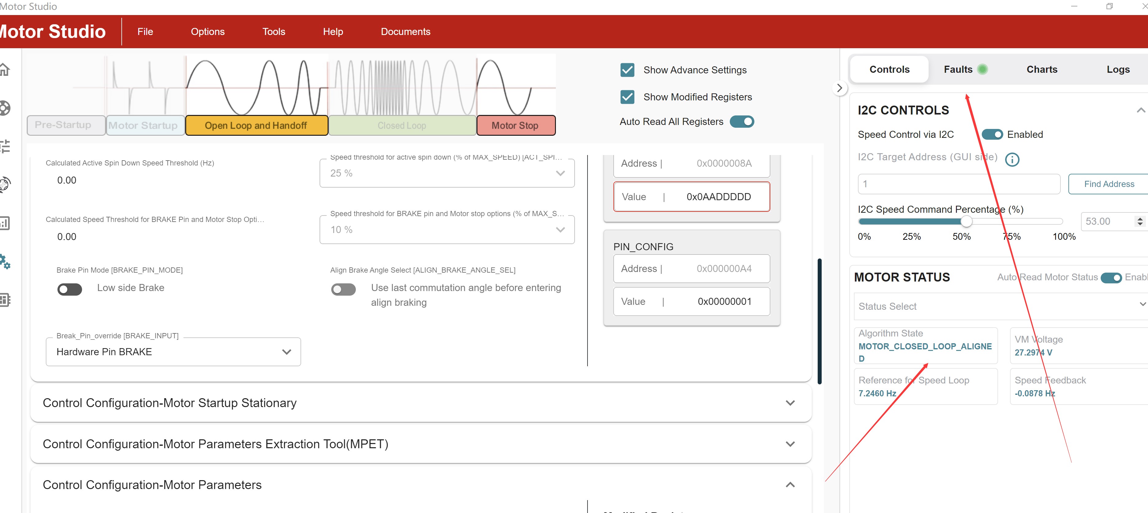

使用的是 TI EVM、它在运行一段时间后出现故障、没有报告任何错误。
您能帮助检查这个问题吗? 谢谢。
切里
    您好、Cherry:
    我看到自动读取电机状态已启用。 MCF8316A 具有已知 I2C 通信问题、已在我们的 生产器件信息常见问题解答中列为勘误8。  如果在电机旋转时通过 MCF8316A 进行 I2C 通信、则器件将不再响应 I2C 通信、需要进行下电上电才能恢复。 为避免此勘误、我们建议不要在 MCF8316A 操作电机时向其发送任何 I2C 读取或写入。

    你好、 Joshua、
    感谢您的支持、客户想知道 除下电上电之外是否有其他方法重置 MCF8316A?
    谢谢。此致、
    切里

    您好、Cherry:
    复位 MCF8316A 的唯一方法是对器件进行下电上电。
    如果客户需要在器件运行电机时通过 I2C 与器件通信、我建议查看 MCF8316C-Q1 、它 不会出现这个问题。    尽管 MCF8315A 在 峰值电流为4A 时的额定电流较低、但其规格与 MCF8316A 相似。
