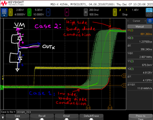

我 目前正在我自己的设计中评估 DRV8316RRGFR 电机驱动器。  我遇到了一个需要您支持的行为:
OUTx 引脚的上升沿和下降沿都对控制 PWM 信号 INHx / INLx 具有随机延迟。 尽管已激活延迟补偿、但仍存在此行为。
PWM 边沿的这种非确定性抖动或失准 会导致 随机电流峰值、从而无法进行精确、快速的电流调节。
我已经找到了应用手册 "集成 MOSFET 驱动器中的延迟和死区时间"(https://www.ti.com/lit/an/slvaf84/slvaf84.pdf?ts = 1701773914460)并应用了1.2 µs 的推荐 DLY_COMP。 这对随机抖动没有帮助。

我将添加两个示波器录制文件:
黄色:来自微控制器的 PWM 控制信号 INHC、被触发。
绿色:PWM 输出信号输出。
激活持久性后、可以看到抖动+/- 137nS。 偏差量因 OUTx 信号和 OUTx 信号而异。
这种行为是由配置还是外部接线造成的? 或者这是 DRV8316的特性吗? 增加延迟补偿时间是否有帮助?

    感谢您的答复! 让我们简单介绍一下背景情况、输出抖动是由多个因素造成的。  一个关键方面是、始终会有一些基于电流流动方向的抖动。 由于电流流过 FET 的性质、这是不可避免的、并且存在于电机驱动系统中。 为此、我在下面添加了您的波形注释。
    在情况1中、电流流出相位、当低侧 FET 关断时、OUTx 电压会在一段时间内通过低侧体二极管下降至-0.7V 左右。 在低侧 FET 关断并插入足够的死区时间后、高侧 MOSFET 导通、电流将 OUTx 上拉至 VM。
    在情况2中、电流流入相位、当低侧 MOSFET 关闭时、OUTx 电压上升到 VM + 0.7V、因为电机电流开始流经高侧体二极管。 在这种情况下、在高侧导通之前、OUTx 通过高侧体二极管上拉至 VM、 而在第1种情况下、OUTx 在高侧 MOSFET 导通之前不会被上拉至 VM、因为电流最初流经低侧体二极管。 这将自动造成死区时间持续时间的"抖动"、因为在第1种情况下、电压在高侧 FET 开启后(死区时间结束后)升高、但在第2种情况下、电压在高侧 FET 开启前(死区时间开始时)升高。
    根据这一现实情况、我可以预测所有电机驱动器系统中的抖动至少与关断一个 MOSFET 和导通另一个 MOSFET 之间插入的死区时间相同。
    还有其他因素可能影响抖动、例如传播延迟变化、MOSFET 开关时间变化和死区时间变化。
    对于延迟补偿、该功能的目的不是改善 INHx 变为高电平和 OUTx 变为高电平之间的抖动、而是改善 OUTx 上的占空比失真。 占空比失真是指 INHx 上的命令占空比(例如:48%占空比)与 OUTx 上的实际占空比(根据传播延迟、MOSFET 开关时间和电流方向、可能仅为47%或49%)之间的差异。 延迟补偿功能可调整 OUTx 电压、以更紧密地反映 INHx 上命令的占空比。 为了实现这一点、驱动器将在 FET 打开和关闭时动态调整、以使占空比更接近 INHx 上命令的占空比。
    这最终将导致 INHx 变为高电平/低电平和 OUTx 变为高电平/低电平之间的更大抖动、但将提供一个占空比更接近命令占空比的 OUTx 电压。
