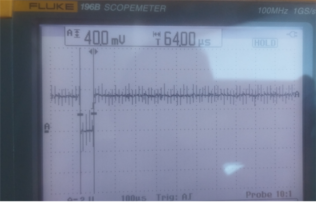

客户使用 DRV8353H 驱动无刷直流电机以进行方波控制。  他想知道 DRV8353数据表第51页提到的"OCP_MODE 8ms 自动复位"意味着什么?

    当电机受阻时、通道 A 是下臂单个电阻器采样的电压波形、通道 B 是输入 PWM 波形。  根据用户的反馈、可以看出、发生过流时使用 CBC 逐周期电流限制模式、并没有反映手册中关于发生过流时 MOSFET 关断8ms 的说法。

    FAULT 引脚将被定期拉至低电平、持续64us、如上图所示。 该事件应触发过流保护。  根据手册、它应该被下拉至8ms。 手册中的说明有什么问题吗?

    您的波形似乎出现了很多噪声/振铃、这可能会像您看到的那样导致系统出现问题。 您的 IDRIVE 设置是什么? 以及您正在使用什么 MOSFET? 是否可以获取 GHx 至 SHx 和 SHx 至 GND 的波形?

    如果由于 SP 引脚的电压达到1V 而触发过流保护、芯片是以 CBC (逐周期电流限制)模式工作还是直接将 MOSFET 关断8ms?  8ms 后重新打开 MOSFET 会怎么样?

    尊敬的 Annie:
    对于您的问题、
    对于您使用 Vsense 过流保护的硬件型号、 默认情况下始终以逐周期模式运行、这只能使用 SPI 器件进行配置。 逐周期简单地意味着现有过流故障将由 PWM 输入端的新上升沿清除。 我认为这意味着器件在此故障期间仍在接收 PWM 输入、然后将清除故障。 如果在此故障条件下没有 PWM 输入、则 将适用8.3.6.4.2 VSENSE 自动重试。
