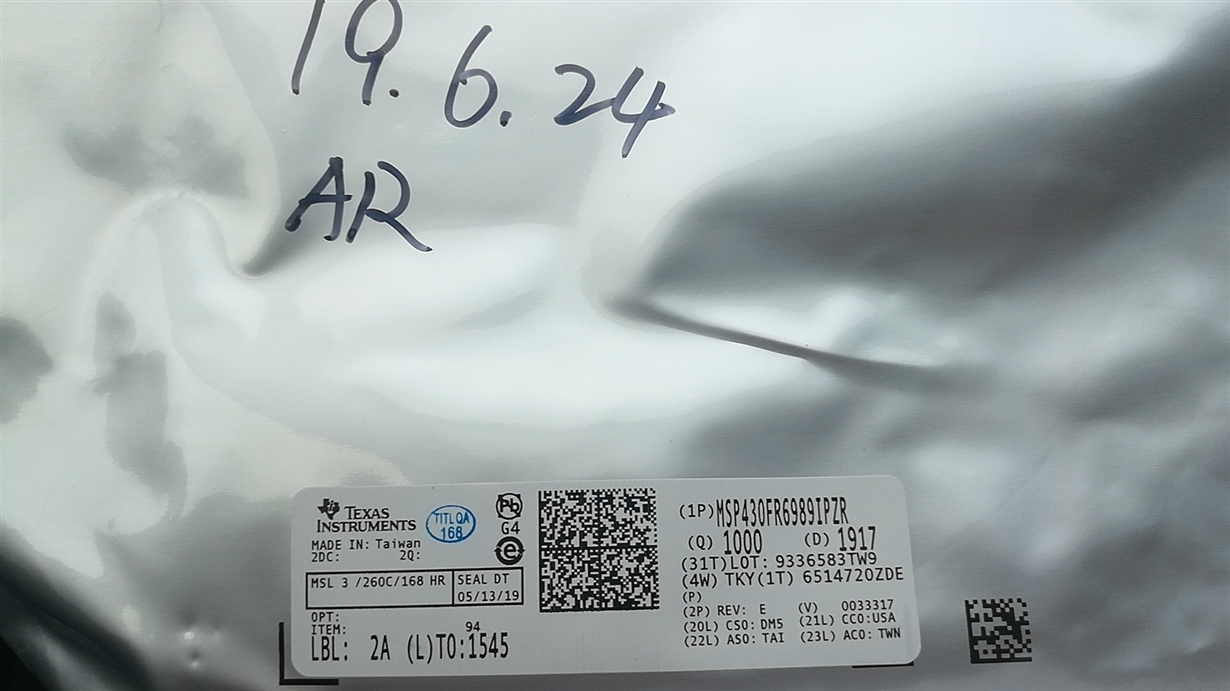

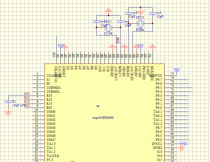

我的客户正在水表应用中使用 MSP430FR6989、拥有 MP。
但是、在一个生产日期代码中、所有遵循的产品在 XT2关闭后、在 LPM3睡眠模式下的功耗比以前高15-20uA。
并进行 ABA 测试、对于其他生产日期代码 MSP430FR6989而言将是很好的选择。

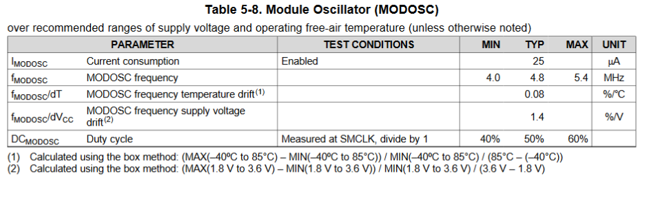

    我怀疑所发生的情况是 LFXT 发生故障(在 POR 时无法启动)或由于进入 LPM3时的驱动强度而发生故障、当该时钟发生故障时、时钟系统使用 MODOSC 时钟源、该时钟源比 LFXT 电流高25uA。
    请参阅 MSP430FR6989数据表中的第45页。
    此特定产品生产日期代码的驱动强度可能略低于他们过去使用的器件。

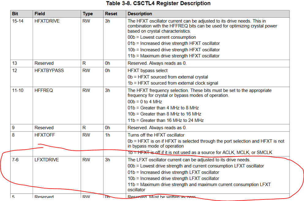

    您是否知道您的客户使用什么来获得 LFXT 驱动强度?  以下是 《MSP430FR6xx 系列用户指南》中的寄存器说明。  见第107页
