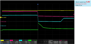

下图是开关问题期间的下图。 同时从 USB 切换到电池。
SYS_10:电源多路复用器输出。
大家可以看到、电压下降、恒定在1.8V 大约16ms 之后、在那里我们得到了电池电压。

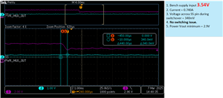

    在我们的设计中的 SS 引脚(11)上可以观察到我们使用的是0.1uF 电容器。
    在问题范围(3.34V 至3.54V)内、SS 引脚上存在错误行为、请在不同输入电压下查看以下图像。

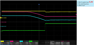

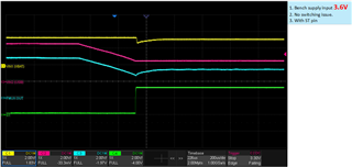

    如前所述、请查看以下各图、其中显示了3V2、3V4和3V6输入电池电压下 VIN1、VIN2、Power MUX OUT 和 ST 引脚组合的情况。
    另外、 请查看以下各图、其中显示了3V2、3V4和3V6输入电池电压下 VIN1、VIN2、Power MUX OUT 和 SS 引脚组合。
    而且,我尝试了无负载。
    请查看下图、了解3V2、3V4和3V6输入电池电压下 VIN1、VIN2、Power MUX OUT 和 SS 引脚组合。
    正如我所知、空载和负载条件下的行为几乎相同。 但请对照图进行交叉检查。
