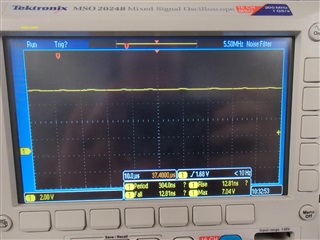

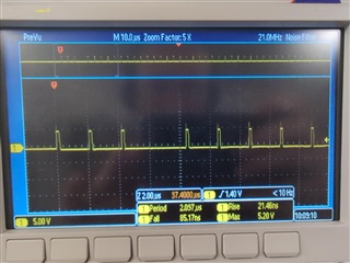

    您好、Frank。
    谢谢。 请参阅 PH 和 OP 侧(具有和无负载)的示波器屏幕截图。 (在左上角、您可以看到波形信息。)
    ~JG
    你好
    看起来您加载时 PH 节点上存在一些低电压。  PH 应达到
    输入电压的因素。  确保您的输入电压没有下降。
