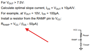

    数据表(第12页)建议根据提供的公式(Vcc = 7.15V、Vo = 12V)使用 Rramp 电阻器、但这尚未解决该问题。

    如果占空比超过50%、理想情况下需要斜坡补偿。 由于您的占空比小于50%、斜率补偿电阻器不是一个因素、但我们可以忽略我刚才所说的内容、并在 VCC 和 RAMP 引脚之间放置一个电阻器。 我计算出一个102K 欧姆的电阻器。

    通过添加值介于12k Ω 和150k Ω 之间的 Rramp 电阻器执行了其他测试。 但是、负载瞬态响应未得到改善。 输出电压仍在下降、且次谐波振荡在负载瞬态期间持续存在。 它包含快速入门计算器的捕获信息、供参考。
