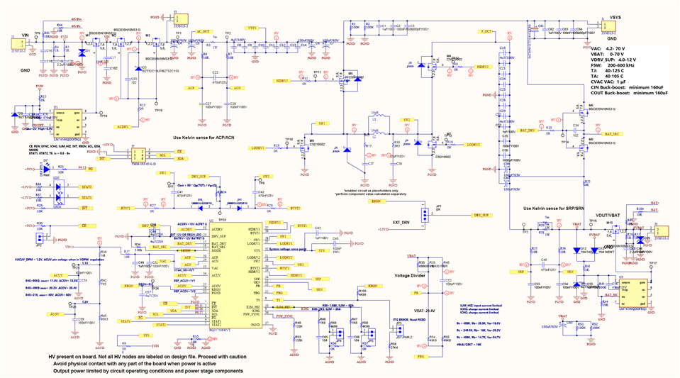

尊敬的 TI:
   我们的团队现在使用  BQ25750设计一个新的原型、电荷1-20A 很好、但现在我们想在输入断开时使用反向降压/升压放电、但反向 电压会导致过冲和电容器烧毁、
   硬件电阻器设置"ACUV"= 16-18V、"ACOV"= 25.2-26V。
   写入寄存器的过程如下:
  1.写入 REG0x15、禁用"看门狗"位
  2. 将 REG0x1C 设置 VSYS_REV 电压写入 20V (0x3E8)
  3. 将 REG0x19设置 EN_AUTO_REV 写入"1b =启用自动反向"
然后、我们关闭输入电压、反向电压过冲超过40V、 EN_REV 从1更改为 0、 REG0x23"BATFET_STAT"更 改为1、并停止降压/升压、电源路径放电开始
但现在我们需要降压升压放电,它是设置不正确的地方!

    "发生这种情况时、您能否将 BQ25750的寄存器文件发送给我?"  我们只使用超级电容器、而不是仅使用16.8V 的电池电压。
    "你以为你赢了吗? 、现在 VSYS 上没有负载
    "您能给我发送原理图吗"、您   已上传
    寄存器设置如下所示

    你好、Jackie、
    感谢您提供新信息。
    对于您的原理图、我有几个问题和建议:
    • 电感器的 DCR 是多少? BQ25750的最小电感器 DCR 为1.75mΩ。
    • 电池感应电阻器使用多大的电阻? 您能否确保该电阻为5mΩ?
    • 为了进行测试、您是否能够移除与开关 FET 并联的二极管? 您是否还可以移除 SW1和 SW2上的 RC 滤波器?
    • 确保 D10和 D11是肖特基二极管。
    • 您能否将 R53短路以实现250kHz 的开关频率?
    请告诉我这些变化是否改善了电路行为。 另外、请告诉我您对此有任何问题。
    埃森·加洛韦

    你好、Jackie、
    感谢您提供新信息。
    我再次浏览了您的原理图、我有一些建议和问题来帮助您调试这一情况:
    • 您是否可以设置 EN_PFM=0? 这是否会改善反向电压过冲?
    • 在原理图中、我看到电池电流检测电阻器为2个并联的5mΩ 检测电阻器。 总电阻需要为5mΩ。  此类设置不正确可能会导致该反向电压过冲。
    • 当发生该反向电压过冲时、您能否向我发送 IBAT、VSYS、SW1和 SW2的示波器捕获图?

    "您可以设置 EN_PFM=0吗? 这是否会改善反向电压过冲?"
    回复:我已尝试禁用它(EN_PFM = 0)、没有任何变化
    "在原理图中、我看到电池电流检测电阻器为2个并联的5mΩ 检测电阻器。 总电阻需要为5mΩ。  不正确的设置可能会导致这种反向电压过冲。"
    回复:只焊接一个5mΩ 电阻器
    "当发生这种反向电压过冲时、您能否向我发送示波器捕获的 IBAT、VSYS、SW1和 SW2数据"
    回复: 我稍后会向您展示
    我们使用了"Charger_3_00-bq25750.bqz"、当仅由电池供电时、 电池电压寄存器值(VBAT)正确其他所有 ADC 都 错误、我们不知道它 是否正常!
