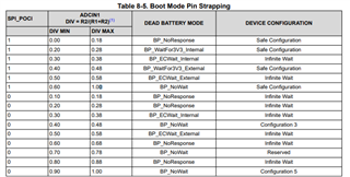

    1.需要通过 I2C 命令设置的任何引导配置。
    2. ADCIN1引脚与 R1=10K 和 R2=100K 的电阻器连接、这些电阻器是否适用于引导配置。

    TPS65987DK 需要在启动时加载外部固件映像(补丁捆绑包)。 其中包含修补程序信息和配置信息。 它可以存储在 SPI 闪存中(请参阅 EVM)、也可以从 MCU 主机通过 I2C 加载。 加载此映像后、可以通过 I2C 进行额外配置。
    2. ADCIN1引脚与 R1=10K 和 R2=100K 的电阻器连接、这些电阻器是否适用于引导配置。[/QUOT]
    分压器分压比也取决于 SPI_POCI 设置。 我建议使用更接近分压器分压比中心的位置。 如果您正在使用表中的最后一个设置。
    在继续之前、请确定您正在使用的 TBT 参考设计。 可能会 推荐不同的 PD 控制器。
    对于非 TBT 设计、TPS65987DDK 为 NRND。

    1.我们将"TPS65988DKRSHR"器件用于 PD (电力输送)、对于此任何引导配置、都必须启用 VBUS 电源、否则它将通过检测连接到基于 CC 引脚的连接器的电缆来启用输出功率。 如果必须进行引导配置、我们可以参考哪份文档。
     SPI_POCI 为"0"、根据我们的电阻分压器计算、DIV 值为0.909、这在表8-5中范围为0.9-1.0。  对于此范围、 数据表建议我们的 PD 将基于连接在 TBT 连接器中的器件同时充当灌电流和拉电流。
    我们知道、不需要其他设置即可启用 VBUS 电源、连接到 TBT 连接器的器件将 使用 CC 引脚自动同步是否必须用作电源或受电方、基于此 PD 将启用或禁用 VBUS 电源。

    2.  SPI_POCI 为"0"、根据我们的电阻分压器、DIV 值将为0.909、这在表8-5中范围为0.9-1.0。  对于此范围、 数据表建议我们的 PD 将基于连接在 TBT 连接器中的器件同时充当灌电流和拉电流。
    [报价]
    .909可能太接近最小阈值。 确保电阻器容差将使 div 比率保持在范围内、或将该比率更改为更靠近分压器中心的位置。
    您在哪里可以看到"TBT 连接器中连接的器件、PD 将同时充当受电方和供电方"?
