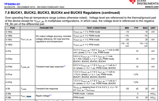

用于工程的 UCD 器件。 部分原理图如下所示、
我们想知道降压&LDO 的输出纹波电压。
但降压转换器似乎有许多不同的工作模式、我不确定我们是否可以应用一般的纹波电压接受标准。
如果没有、您能否告诉我如何确认每个降压转换器的纹波电压?
正在等待您的回复。 谢谢!

尊敬的 Emma:
我认为从 PMIC 的角度来看、没有标准。 我们只需指定在某些典型条件下预期的纹波水平。
可在用户指南中找到 OPN TPS6594133A-Q1的降压用例。
https://www.ti.com/lit/ug/slvuci2/slvuci2.pdf?#page=14
