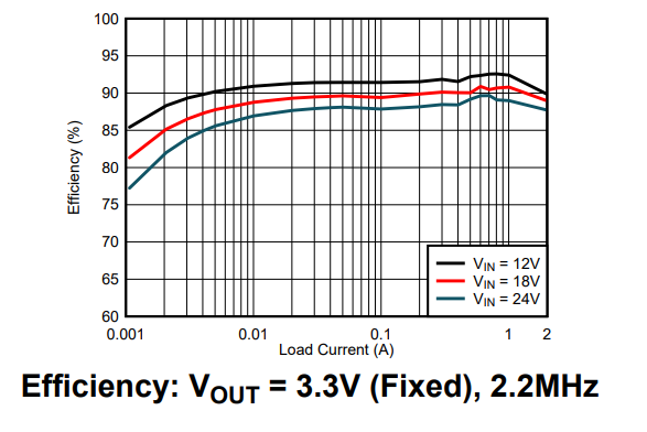

数据表仅指定了效率与负载电流间的关系、仅适用于最低12V 输入电压。
您能否帮助还获得 VIN = 6V 的数据?
非常感谢您的帮助!!

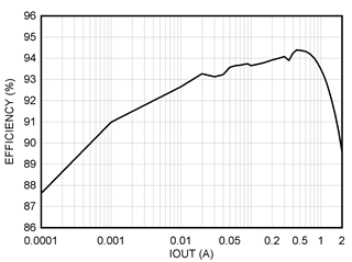

    您好 Vineet、
    以下是我为 LMR43620-Q1获取的6VIN 至3.3VOUT 数据:
    Joshua Austria.
