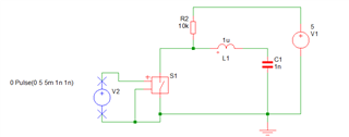

当 RESET 引脚闭合时、可能会由于布线电感(最坏情况下为1uH)和1nF 去耦电容器而产生短期高电流。 这将持续 一些时间(约为100ns)。
1)我们是否有可以通过复位引脚处理的指数衰减波形的额定电流?
2) RESET 引脚在最坏情况下的最小电阻值是多少?
1uH 和1nF 产生的波形、复位电阻为150欧姆

    请看一下数据表中的以下摘录
    最大电流受 FET 的限制。
