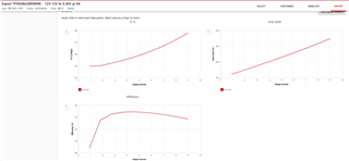

    • 该设计不允许环境温度为100°C。
    这是在80°C 的环境温度下测得的值:

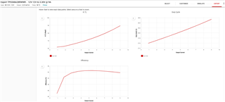

    这是在50°C 环境温度下的值:

    尊敬的 JH:
    如果结温未超过125°C 的结温、输出电流将保持稳定。 不过、这取决于器件的环境温度。
    通过80°C 的环境温度、您可以看到 Tj 估计值约为118°C。 效率会随着温度升高而降低、但输出电流应保持不变。
