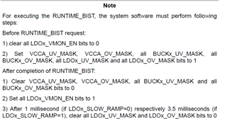

我尝试按照数据表中的以下步骤触发 RUNTIME_BIST:
因此、我执行了 "Runtime _BIST 请求之前"的步骤、然后通过设置 TRIGGER_I2C_1位来请求、之后等待2.3ms、PMIC 会关断。
那么、什么因素可能会导致这种关断?
注意:在开始配置看门狗之前、我在长窗口中请求 RUNTIME_BIST。
这是最后一条 I2C 命令(设置 TRIGGER_I2C_1位):
这是它关闭后的时间(2.3毫秒):
提前感谢。
