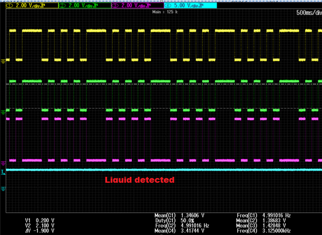

我从 TPS25750切换到 TPS25751、无法保持已协商的 PD。
我发现问题来自液体检测。
实际上、设置不正确。 现在、GPIO 似乎可以、但我符合 ADC 阈值。
在以下屏幕截图中、设置为:
     - ADC 无液体  低=196mV   高=2100mV
     - ADC 液体       低电平=406mV   高电平=1800mV
尽管电压超出电压范围(2300mV 且接近0mV)、但系统仍能检测到液体。
TPS25751电压测量值似乎是实际值、
我将添加读取寄存器来读取比较结果、但我想对这个主题有任何意见、也知道可能出现的故障。
BR
Thierry
    只需添加此注释:黄色和绿色表示 GPIO4&5、洋红色表示 MOSFET 驱动、青色= GPIO1表示检测到液体的输出。
    尊敬的 Thierry:
    您如何驱动液体检测电路中的 PMOS 和 NMOS 栅极? 您为 PMOS 使用哪个 GPIO 以及为 NMOS 使用哪个 GPIO?
    您可以分享正在使用的 json 吗?
    在数据表的样本波形中、您可以看到、在非采样期间、检测引脚(示例波形中的 SBU1/2)处于 GND。
    如果采样周期中偏置不正确、则可能检测到液体。
    谢谢。此致、
    Chris
    您好、Chris、
    是、MOSFET 已驱动(洋红色图)。 使用 GPIO3同时驱动 NMOS 和 PMOS (技术手册的图9-9)。
    好的、我认为我只是理解这个问题。 空闲时、PMOS 将被驱动、因此通过上拉电阻强制 SBU 为3V3。
    似乎我只能使液体而不能缓解。
    在这种情况下、检测效果会有所缓解、不是液体。 只有一个 GPIO 驱动 MOSFET 是否可以缓解该问题?
    我试图附加 json 文件,但出于任何原因导航器不做它(火狐或边缘,相同)。
    BR
    Thierry

    克里斯,我自己找到了答案。
    我设置了 GPIO 以驱动 PMOS、而不是 NMOS。
    现在、SBU 在空闲时强制为 GND 并正常工作。
