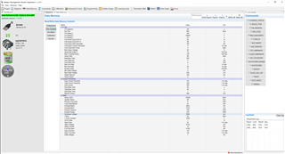

将电池放电至3.0V 以下后、等待6小时、然后再对其充电、电量监测计绝不会检测到充电结束。
  • FC Set% 设置为 -1 (默认)、
  • 瞬态条件 4205mV 、当前为 0 mA 和 SoC 位于 100%
  • 不过、 FC 位 从不置位。

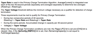

    另外、我发现没有设置 FC 位很奇怪。 根据数据表、FC 位应根据收尾电流(由收尾速率定义)和收尾电压进行触发。
    在我们的测试中、我们观察到在充电结束时、电池电压达到4174mV (高于4100mV 阈值)、而电流降至0 mA、该电流低于配置的收尾电流(在本例中为15 mA、对应于收尾速率91)。 鉴于此、我不太了解 ChemID 如何阻止设置 FC 位。

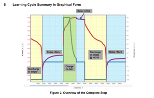

    您好 Francois、
    您遇到了什么更新状态位号。 同时、我附上了快速入门指南和 EVM 指南、以帮助完成学习循环
    EVM:
    https://www.ti.com/lit/ug/sluuap4a/sluuap4a.pdf?ts = 1748359295696&ref_url=https%253A%252F%252Fwww.ti.com%252Ftool%252FBQ27441EVM-G1B
    快速入门指南:
    https://www.ti.com/lit/ug/sluuap7/sluuap7.pdf?ts = 1748359254360 &ref_url=https%253A%252F%252Fwww.ti.com%252Ftool%252FBQ27441EVM-G1B
    谢谢您、
    Alan

    -步骤7后放松2小时,放电到 c/10空,放松5小时。
