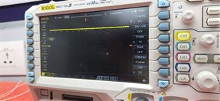

尊敬的团队、我们在背板 ORing 应用中使用 LM74610、上电后、输出端会频繁出现电压骤降

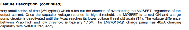

    这是由于器件无接地运行而导致的预期行为。
    LM74610-Q1零 IQ 反极性保护智能二极管控制器数据表(修订版 B)
    请浏览数据表中的部分。 压降是由于体二极管在栅极变为低电平时导通。

    由于此下降、我在5V 线路上使用此 ORing 电路、由于3.3V 和1.2V 的原因、我的整个控制部分将重新启动、在下降期间所有这些都将变为0V。
    我在每个 ORing 输出上都放置了22uF 电容。 但是、在3.3V 输出和1.2V 输出下没有改进

    您可以考虑使用具有100%占空比的 LM74700。
