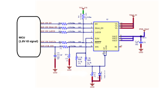

TPS1HC30-Q1:向 EN 引脚施加高电平信号后、PWR_VBAT (VOUT)不会出现、而 DIAG EN 保持低电平。 请说明缺少产出的原因。

    由于图像分辨率、很难看到原理图、但这里显示的是1.8V 信号通过接地二极管低于逻辑高电平。
    MCU 相对于系统接地提供1.8V 电压。 但是、MCU 对系统接地的基准包括二极管压降。 我无法说出二极管器件型号、但假设它是正向电压为0.7V 的标准二极管、这意味着当 MCU 将高电平信号置为有效时、TPS1HC30-Q1将看到1.8V - 0.7V = 1.1V。 这会使其低于逻辑高电平阈值:
    您有几个选项:
    • 使用3.3V 或5V 信号(通过电平转换器或通过 MCU 上的本机引脚)
    • 拆下接地网络。 如果上游电源上具有理想二极管或 PFET、可实现反向电池保护、则无需接地网络。
