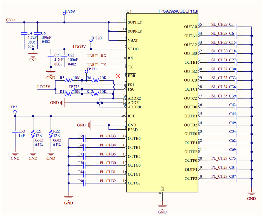

我的客户在其工程中使用 TPS929240-Q1、现在他们遇到了以下问题、您能帮助查看并给出一些注释吗?
问题说明: 当通信中断时、TPS929240-Q1将进入失效防护模式、但 LED 不会按照配置亮起。  进入 FS 模式后、最初点亮的 LED 熄灭。
请问 LED 此时不亮起的潜在原因是什么? 谢谢你。
以下是 客户已检查通道 D2和以下寄存器的示例。
FSOUTD2=0
ENOUTD2=1
FLA_EXTFS0=1、FLAG_FS=1
IOUT2=3Fh
PWMMD2=FFh
以下是通道 D2的一个示例:

    您好、Ivy、
    客户是否可以在运行到 FS 模式之前和 FS 模式之后读取所有寄存器数据? 通常、标志寄存器可以告诉您发生了什么情况。
    如果发生任何故障和/或 ERR 引脚在 FS 模式后被下拉? 如果有错误、LED 可能会熄灭。
    如果 fs0/1拉至预期设计设置的高电平?
    嗨、Xiaoguang、
     在进入 FS 模式之前和 FS 模式之后、请参阅随附的寄存器数据。  具有不同值的寄存器部分已用黄色框突出显示、并且未 发生故障。
    进入 FS 模式时、如果客户执行解锁和初始化操作、则 LED 可以正常亮起。
    如果 fs0/1拉高到预期的设计设置?
    是、FLA_EXTFS0=1。

    原理图:
