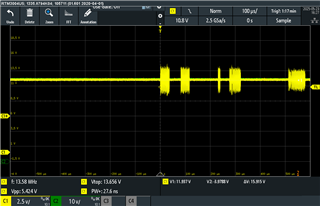

大家好、我已经在200kHz 和400kHz 下尝试了两次此电源的迭代(附加了原理图)。
在室温环境中、两次迭代都会变得非常热、达到110°C。 但最有问题的结果是、12V 输出电压轨周期性地发生高频瞬态事件、该事件大约每3-5分钟发生一次、最终使我们下游器件的 UVLO 跳闸。 我觉得 EXTCOMP 网络可能需要一些调优、但我仍然无法解释瞬态事件... 过热节流? 有没有其他人看到过这个?
  • 400kHz 原理图版本(5.5V 至13.6V 摆幅):
  • 200kHz 原理图版本(6V-19V 摆幅):
    糟糕、示波器图像多次上传。 忽略它。
    您好 Brandon、
    您可以发送完整的快速入门计算器文件、以便我们检查功率损耗。 此外、使用供应商的工具检查电感器磁芯损耗。
    Tim
    使用快速入门计算器是否需要 Excel? 我尝试导入到 Google Sheets、但我认为由于导入、一些计算失败。
    是的、它需要在 Excel 中。
