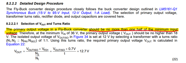

    您能分享高分辨率原理图吗?  零件值不易辨认。 它们是否将主输出轨设置为 4.5V?  如果是、则违反了数据表中的建议、即在 Vin 低于 9V 的情况下运行。  这并不意味着该器件绝对不会工作、但由于时间窗口很窄、可能不允许向隔离式输出轨传输足够的功率、因此无法保证器件正常运行。

    感谢您的信息。  请让客户知道、他们针对初级电压电平的 4.5V 设置违反了数据表中的建议。 对于 4.5V 电压、最小 Vin 必须为 9V 或更高。  如果它们的输入电压可以达到 5V、通常我们建议 (1) 将 Vo1 设置为 2.5V 并采用不同的变压器匝数比 、或者最好 (2) 使用反相降压/升压拓扑使初级侧为–4.5V、然后使用电流互感器来产生 ISO 15Vout。  我们无法保证其现有电路设计可以正常工作。
    总之、为了说明他们在现有设计中观察到的行为: 电路在启动期间达到 10nF Css 的电流限制。  当达到电流限制时、传输到次级侧的能量会受到限制、并且当 Vin 处于该 6.3V 到 7.9V 范围时、电路仅锁定在输入功率和输出功率的平衡中(该 Vout 电平)。  减慢 SS 可以防止电路达到电流限值、从而允许额外的能量为输出电容器充电、从而允许 Vout 上升到稳压目标。
    如果客户喜欢性能、可以继续使用 100nF 作为 CSS、但它无法解决剩余时间不足以为次级侧传输电力的问题。  为了保证在所有运行条件下都能正常运行、我们仍然建议 Vo <=0.5 倍 Vinmin、如数据表中所述。  这意味着占空比<=50%、并且每个稳定周期>=50%的时间来传输能量。

    同样、我们不建议 在输入电压低于 9V 时使用 LM5161-Q1 来设置 4.5V 初级输出电压、因为我们不能保证性能。
    关于观察到的现象、另请参阅数据表部分(复制并粘贴在下面)。  基本上、在软启动期间、SS 电压是反馈基准电压 、直到 SS 达到 2V、然后内部 2Vref 接管以进行 Vout 调节。
    使用 10nF CSS 时、Vout 的上升速度快于瞬时 SS 电压编程的上升速度、此时会产生过压条件、因此会停止开关、只有 Cout 支持负载、并且 Vout 下降。  SS 会继续上升、当开关恢复时、电路由于以下两个原因而需要更高的电流:(1) 负载已消耗 Vout、以及 (2) SS 现在编程为更高的 Vout。  输出现在需要更高的电流、这可能会提高电流限值、从而进入我前面答复中提到的恶意循环。

    您好 Chase、
    4.5V 是 LM5161-Q1 IC 的最低工作输入电压。 低于 4.5V 时、IC 可能会由于 VCC 不足而无法启动。   VCC 由内部 UV 根据 VIN 产生、VCC LDO<4.1V 会使 IC 保持关闭状态。
    对于 Fly-Buck 运行、在 LM5161-Q1 的高侧 FET 关断期间、能量会传输到隔离式次级侧。  在占空比方面、能量在 (1-D) 期间传输。  由于 D=Vo_pri/Vin、如果 Vo_pri 大于 0.5 倍 Vin、则 D 将大于 0.5 且 (1-D) 小于 0.5、从而导致将能量传输到隔离式输出的持续时间不足。 它并不表示当 Vin < 2x Vo_pri 时、电路绝对无法正常工作。  如果您的设计在所有工作条件下都通过了严格的测试、您可以继续进行、但我们尚未检查所有条件以确保 Vin <2x Vo_pri 的性能、因此您独自选择承担可能的风险。
