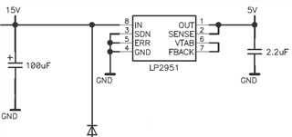

    您能否分享原理图以及电阻器、电容器以及输入电压和负载电流的值?

    我们在一个 PCBA 中使用了两个 LP2951。  一次使用固定 5V 电压、然后 第二次使用 3.3V 稳压。
    电阻器、电容器和输入电压的值见 原理图。  遗憾的是、我没有关于负载电流的信息。

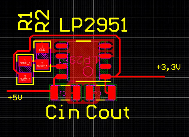

    我目前没有实际 PCBA 的照片。  我附加了 Altium 的布局。
    我希望我没有搞砸任何事情:).

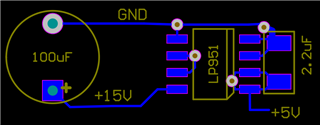

    固定 5V
    3、3V

    我想就您的布局提出一些建议、以提高稳压器的性能:
