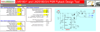

    尊敬的 Manuel:
    我使用了该工具并输入了所需的参数。 我认为 LM25184 支持高达 23W 的功率(Vin 为 22V 至 26V 和 24V(标称值)。 请参阅我所附的图片。
    您能否建议在 30W 之前可以使用的任何控制器? 使用外部 FET 也没问题。

    如果您将匝数比增加到 2:1(或更高)、电感器将能够提供所需的功率(参阅下面的)。 只需注意(如上所述)建议的较高占空比、该占空比低于 75%。

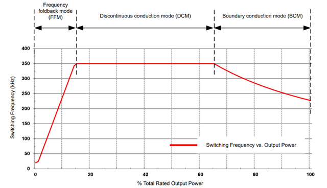

    您能告诉我们在设计变压器时应该考虑的开关频率吗?
    我从数据表中可以了解到、控制器 在轻负载下可在低至 11kHz 的频率下运行、在重负载下可在 BCM 下在高达 350kHz 的频率下运行。 在此范围内、您建议将哪个频率作为变压器的最佳设计点?
    期待您的意见。
    Manjesh
    您可以使用 250kHz 作为满负载时的 Fsw 来计算 Lmag 值。 LM25180 在 250kHz 频率下处于 BCM(边界导通模式)。 Fsw 可能高于该值、但 250kHz 是开关损耗和小变压器尺寸之间的良好折衷之处。
