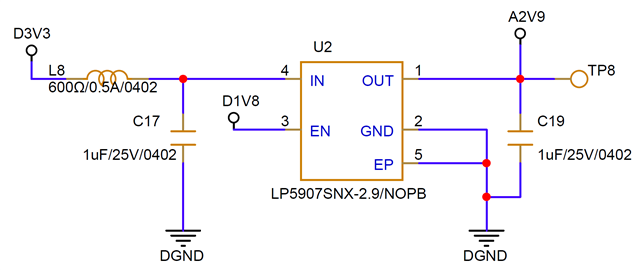

器件型号:LP5907
您好先生
我使用 LP5907SNX-2.9/NOPB 进行电源设计。
最大负载电流为 100mA。(设计值)
如果我使用 3.3V 作为输入电压、是否会出现任何问题?
    您好、Waber、
    在 100mA 处进行调节所需的最小输入电压 为 Vout + 50mV、在本例中符合标准。 我在 3.3V 的输入电压方面没有看到任何问题。
