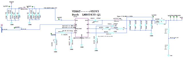

请问图中芯片的外设电路设计是否合适? 它是一个降压转换器。

    尊敬的 Jade:
    1) 需要对输入滤波器进行阻尼处理。 这可以通过在 VIN 上连接一个额外的高 ESR 电解电容器来实现
    2) 我不确定输出电容的降额、因为未给出额定电压。 如果它们降额过大、则可能需要增加电容。 总体建议的有效电容为~54uF。
    否则原理图看起来没有问题
    Niranjan
