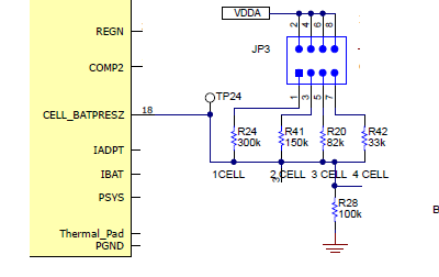

我正在使用 BQ25713 为 IC 充电、为 3S2P 锂离子电池设计充电器、其中我将设置的最大充电电流为 6A。 我希望开发快速充电系统、在该系统中、用户可以在快速充电模式 (5.5A) 和正常充电模式 (4A) 之间切换。 我是此次开发的新手、有人能指导我将多大的电阻值连接到 CELL_BATPRESZ 引脚吗?如何确定该值?

    您可以按照以下跳线选择来设置电芯。
