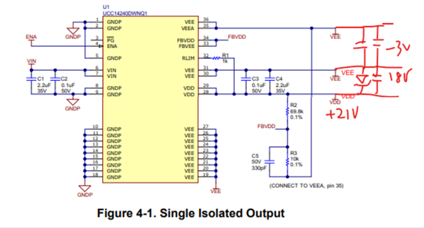

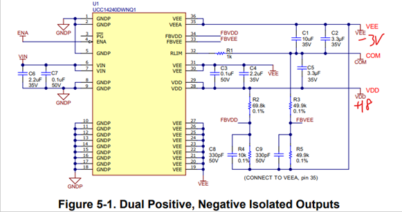

客户问、有两种方法可以生成具有单输出和双输出拓扑的+18V 和–3V 输出轨。
以下哪一项是建议的方式? 什么副作用? 谢谢。
应用:用于 3ph 在线 UPS 的栅极驱动器的辅助电源
Brian
    您好、Brian、
    这两个选项都可以用于生成双+ VDD /- VEE、但单输出配置存在很大的风险(图 4-1)。 UCC14341-Q1 将非常准确地调节 VDD - VEE = 21V。 当您将一个分离电容器施加到 VDD - VEE = 21V(单路输出调节)时、VDD 或 VEE - COM 都不是直接调节的。  齐纳二极管可以帮助实现 VEE VDD-COM、但调节精度不会很好、并且会因电容器容差和负载差异而变化。 假设齐纳二极管钳位到 COM-COM=–3V、但无法阻止 VEE VEE 漂移到–4V、–5V 等 如果 UCC14341-Q1 VEE 漂移到–4V、则= 17V、VDD = VEE = 21V、VDD 341-Q1 仍满足要求。 在双路输出配置(图 5-1)中、VDD-VEE 和 VEE-COM 均直接调节、因此 VDD-COM 间接调节。 此外、从图 4-1 的建议中来看、不存在输出 UVLO、VDD 或 VEE COM 的 OVP 等保护。 /COM 将指示 VDD -= 21V、但单独的 PG VDD - VEE 和 VEE - COM 输出可能处于故障状态、允许栅极驱动器施加 VGS 电压、否则这不是实现高效电源处理所不需要的。
