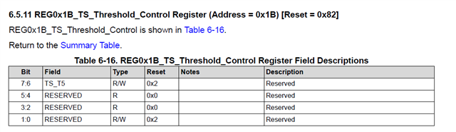

 TS_CRC Threshold_Control 和 Threshold_Control 寄存器的数据表中似乎存在一些混淆。
在数据表中、没有说明 、它们似乎是“保留“。 但如果这不是一个拼写错误、我相信它们不会显示出来。
在这里、TS_T5 位似乎是 R/W、但没有描述
这里所有位都被称为“保留“、但我认为位 0 和位 1 可能具有功能? 否则、为什么这一点根本包含在数据表中?
可能还有其他变量、因此请浏览数据表、通知我任何其他数据表中未正确标记的数据
    校正:Threshold_Control Region_Behavior_Control  寄存器和 REG0x1C_TS_REG0x12
    您好、
    这是同一系列中的上述器件 (BQ2575x) 遗留下来的。 以前的器件是电池充电器、因此需要一个 TS 引脚(代表温度检测)来确保充电安全。 BQ25758 只是降压/升压控制器而不是充电器、因此不需要 TS 引脚。 默认情况下 TS 引脚处于禁用状态、但仍然可以启用该引脚。 如果不使用 TS 引脚、则可以忽略 REG0x1B、REG0x1C 和 REG0x1D。 如果您将使用 TS 引脚、请参阅 BQ25756 的数据表。

    我尝试使用基于 BQ25756 数据表的寄存器、 它是有效的、但看起来凉爽和暖风功能被禁用、这是否正确?
    您好、
    为了进行验证、您是否设置了 EN_TS、EN_JEITA 和 JEITA_VSET、JEITA_ISETC、JEITA_ISETH 位? 您在这些区域看到了哪些关于电荷的行为?
    Michael
    是的、我将 0x6F 写入寄存器 0x1C。 我不断读取寄存器 0x22、同时在 REGN 和 GND 之间将电位器连接到 TS。
    寄存器 0x22 TS 状态仅显示 TS 引脚测量冷、正常或热的情况。 凉爽和温暖不是一个选择。
    感谢您提供的信息。 我将研究 TS 引脚是否允许在 BQ25758 上进行冷却和暖通。 您是在 TS 引脚上感应电压还是使用热敏电阻?
    我使用电位器扫描从 0 到 REGN 的电压
    您好、
    我正在确认是否可以实际使用 BQ25758 TS 引脚。 我只有 JEITA 曲线 (WARM 和 COOL) 被禁用。
    将 0x6F 写入寄存器后、从 REG0x1C 读回什么值?
    当您处于冷和热状态时、转换器是否会停止开关?
    Michael
    您好、
    我刚才在实验中检查了它。 将值 0x6F 写入寄存器 0x1C 将导致从寄存器 0x1C 读取值 0x01。 此外、当处于冷和热状态时、转换器会停止开关。 这意味着可以启用 TS 引脚、但无法设置 JEITA 曲线。
    JEITA 是锂离子电池的标准。 由于 BQ25758 不是电池充电器、因此 BQ25758 上不存在 JEITA 曲线。 如果需要 JEITA、请使用 BQ25756 电池充电器。 T1 和 T5 窗口是仅适用于 BQ25758 的可用性。 这意味着、当 TS 引脚上的电压超出 T1 至 T5 范围时、器件将停止开关、但电压和电流将在整个 T1 至 T5 窗口内保持恒定。
    Michael Bradbourne
    这确实是我们的实验所显示的,感谢确认
