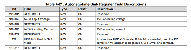

我正在构建一个受电方来支持高达 240W 的 AVS。
源极电容已正确、但无法确定如何设置电压。
从上一个问题中、我假设我所做的一切都是设置寄存器 0x37 PPS 输出电压/ AVS 输出电压 AVS、无论 PPS/PPS 支持是否支持、但不起作用。
我使用了从应用程序自定义工具下载的一个简单设置、只选择 SINK、POWER 等 该模式不会选择寄存器 37 中的位 64/128、但假设我仍将使用 AVS 寄存器 37 中的 PPS/PPS/EVM 输出电压?
我还尝试了所有不同类型的高级设置、但仍然无法使其正常工作。
它将始终从 VBUS 输出 20V 电压。

    我们今天做了更多的试验、并且能够设置电压。
    仍然不确定我是否正确、因此有几个后续问题。
    如前所述、我认为  无论 PPS/PPS AVS 支持是否支持、都是通过 AVS 输出电压/PPS 输出电压来设置电压。 我认为这不正确?
    当电源支持 PPS 时、我能够通过 PPS 输出电压来设置电压、但如果电源不支持 PPS、即使我将其设置为 15V 等、也没有变化。
    那么、我是否需要 设置自动 Neg 最小/最大电压才能更改非 AVS 源的电压?  还是有另一种方法?
    我还没有尝试过 AVS、但假设它的工作方式就像 PPS 一样?

    您需要更改与新的 PPS 合约和 AVS 相关的自动协商受电方寄存器。 我建议查看 6.3 AUTO_NEGOTIATE_SINK 寄存器及其后面有关如何正确更改请求消息的信息。 您还需要发送 4CC 获取供电方上限消息、以便在更新非 PPS PDO 的自动协商受电方寄存器时重新协商新的 PDO。

    我不知道有一个 ESRC、我尝试了它、它是有效的。
    我现在可以获得全范围 PPS 和 PDO、但没有 AVS、已同时尝试过 GSrC 和 ESRC。

    我在团队中有人在我们这边帮助了这项测试
    根据您的写操作、似乎您根据我们的 TRM 正确设置了 EPR AVS 位。
    我需要与团队核实、是否为自动协商最大电流和与 EPR AVS 无关的电压设置了寄存器中的其他位可能会导致这种情况。

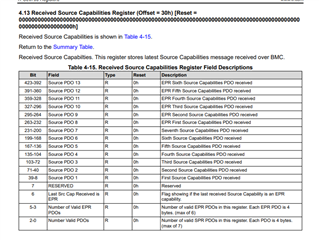

    在启动和插入电缆时、我需要了解 EPR 是否正常、以便知道是使用 GSrC 还是 ESRC。 我想做的唯一方法就是这样。 我先发送 ESRC。 如果通过、我将获得供电电容中的 EPR 标志。 如果失败、我“知道“连接了一个非 EPR 供电方、因此在失败时我发送 GSrC 并获取供电方上限。
    是否有更好的方法来了解 EPR 是否已连接、或者 ESRC 的通过/失败是否是唯一的查明方法?
    尊敬的 Richard:
    还在该部分工作!
    是的、在不使用 4CC 命令的情况下、有一种更简单的方法来读取远端的源电容器。
    您可以参考 TRM 中的寄存器 30。 收到拉电流电容消息后、我们会将这些 PDO 的内容存储在寄存器 30 中。
    具体而言、位 6 将告诉您接收到的供电方上限是否为 EPR!
    谢谢您、
    Kevin
    不确定我是否理解。
    您说过“在不使用 4CC 命令的情况下读取源上限“。
    但我必须发送 4CC rsrc/ESRC 来读取/更新源电容、对吗?
    如果在连接 EPR 的情况下进行 I BOOT、则读取寄存器 0x30、位 5-3 将 显示 EPR 的编号、位 6 将显示 EPR。
    但是、如果我连接另一个充电器、则必须读取源电容才能知道连接了什么(或者这不是必需的吗?  我烧了我的 TPS 昨天,已经订购,将不得不更换它,再进行更多测试).
    当 我 更改 IRQ 插头、并发送 rsrc、然后读取 0x30 时、位 6 将始终为 0、位 5-3 为空。 因此、我必须从 ESRC 开始了解我是否具有 EPR、如果它 成功、我可以读取 0x30、如果失败、我“知道“我没有 EPR、我可以 尝试 rsrc、然后读取 0x30。
    试想一下、0x30 可能会在插头更改时自动更新、我不必在引导时或插头更改时发送 ESRC/rsrc? 我相信我尝试了这种方法,这就是为什么我添加发送 ESRC/rsrc 的原因,但我将不得不再次测试。

    作为受电器件、无论 4CC 命令是 USB PD 规范的一部分、您都将始终会收到供电方上限。
    因此、在初始连接时、PD 将从远端接收拉电流上限并在发送 4CC 命令之前协商合约。 这些源上限存储在我在上一条消息中提到的寄存器中。
    您可以在不发送 4CC 命令的情况下插入器件、并检查从寄存器 0x30 读取的内容。 每次有新的源电容器时、此寄存器都会更新、因此如果您更改充电器、该寄存器也会更新。

    谢谢! 电压阶跃实际上是 25mV/LSB、而不是 100mV? 我必须尝试一下。
    很高兴看到它能正常工作! 请告诉我您的结果、以便 Raymond 在出现任何其他问题时提供帮助
    你好,我回到办公室,做了一些测试。它似乎工作正常。
    问题在于 AVS 电压阶跃。 我被告知电压为 100mV/LSB、但根据 USB PD 规范、电压为 25mV/LSB、但位 0-1 应该始终为 0。 这使得它起作用。

    我观察到了和理查德一样的行为。
    如果技术参考手册中的参数说明提供 LSB 背后的阶跃大小、将会有所帮助。
    目前根本没有 AVS 工作电流和 AVS 输出电压的信息。
    此外、如果 “USBCPD 应用程序自定义工具“不仅附带 Changelog、而且特定工具版本存在已知问题列表、则会阻止大量支持工单。
    对于导致此支持案例结束的人员、请参阅以下摘要:
    • “LSB AVS 输出电压“的 LSB 为 25mV、但只有 100mV 的电压阶跃有效(最后 2 位必须等于 0)。
    • “LSB AVS 工作电流“ 等于 50mA。
    尊敬的 Simon:
    感谢您让我知道我们感谢您提供的反馈!
    我之前已经提交了要在 GUI 中更改的内容、我已经让团队知道我们应该更新我们的 TRM 以反映 USB 规格并相应地阐明每个位步长。
    谢谢您、
    Kevin
