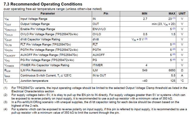

我之前在接下来的主题中询问了控制引脚的反极性保护。
现在我考虑 AUXOFF 引脚上拉至 IN 的配置。
AUXOFF 引脚是否也会受到反极性电压保护?
查看数据表时、最大额定值部分没有提到反极性保护、但在建议运行条件部分中提到了反极性保护。
哪一项是正确的?

    尊敬的 Kaji-San:
    如果 AUXOFF 引脚从 Vin 上拉、则在输入端施加反向电压时可能会损坏。 这里的最佳选择是从独立电源轨(如果系统中存在)上拉电源轨或从 Vout 上拉电源轨。 极少数情况会发生变化、例如在 OTP 中、Vout 将变为低电平、因此 AUXOFF 也将变为低电平、但在反极性的情况下、该引脚将保持受保护状态。
    Arush
