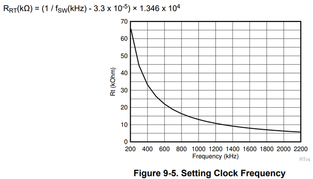

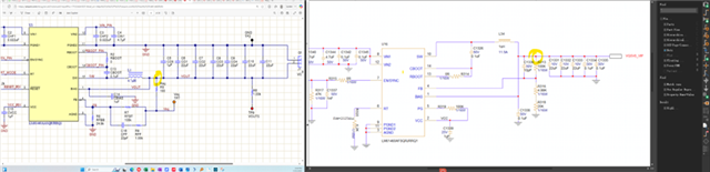

       2、原理图显示开关频率为 341kHz — 但是,计时电阻器 Rt 为 6.2k Ω — 这相当于大约为 2MHz 的开关频率 — 请确认?
       3、对该反馈点是否有任何要求、是否可以将其放置在电容器后面?

    原理图显示的开关频率为 341kHz — 但是,计时电阻器 Rt 为 6.2k Ω — 相当于大约为 2MHz 的开关频率 — 请确认?[/报价]
    原理图不是很清楚、请上传分辨率更高的原理图。
    关于定时电阻器 — 请参阅:
    对于 6.2k Ω — Fsw 将为 2.025MHz

    如前所述、请上传分辨率更高的原理图。

    更新文件、请检查、谢谢!e2e.ti.com/.../4456.SCH.zip
    尊敬的 Honle:
    这里有两种不同的原理图 — 两种原理图并未完全包含在屏幕截图中。 我看不到 U1 的输入电容器、RT 引脚等和 U16 的输入电容器。
    另外、我还要了解这些设计的输入电压范围和最大输出电流。
    Taru
