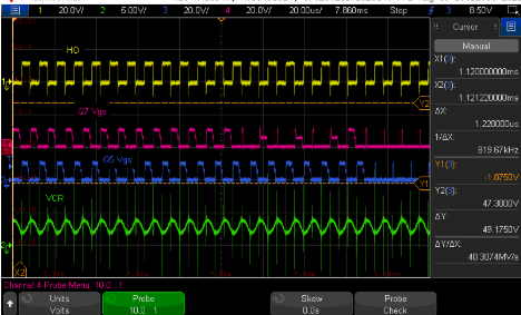

我们设计了一款适用于电动两轮车的 750W EV 充电器。 输出电压和电流为 58V、12A。直流/直流级是半桥 LLC 谐振转换器。 我随附了以下原理图
我们观察到 如下随机间歇性尖峰、这会在启动期间在没有负载的情况下导致 MOSFET 和 UCC24624 IC (VD1 和 VD2) 引脚上出现尖峰
    您好 Biswajit、
    我在启动时的脉冲异常时序控制期间看到了蓝色电压尖峰。
    请注意、 尽管 LLC 输出端可能没有外部负载、但在 Vout 进入稳压状态之前、输出电容器的充电仍然是 LLC 系统上的很大负载。
     当 SR Q5 中的高电流因 Q7 侧的 LLC 初级导通而突然中断时、就会出现蓝色电压尖峰。
    在这种情况下、我看到 UCC24624 在各自的 Vds 低于 0V 时导通 SR FET、如预期那样。
    出乎意料的是、LLC 变压器的极性会以比正常频率更快的频率突然切换到相反的方向。
    我的感觉是、UCC24624 通过它“看到“的信号完成预期的工作。  我认为问题的根源是 LLC 控制器及其开关的平滑运行受到了干扰、这间接影响了 SR 控制器。
    请注意中心区域、蓝色电压未完全降至 GND 以下、因此 Q5 不由 SR 触发、也不会出现电压尖峰。
    我觉得异常时序控制 不是由 SR 引起的、而是通过 LLC 运行应用于 SR。
    请调查初级侧的此行为、看看可能导致这种情况的原因。

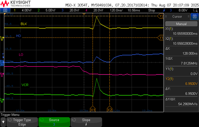

    您好、Ulrich、
    根据我们的讨论、通过 LLC 的隔离式直流电源、我们在空载条件下捕获了 UCC256403 IC BLK、HO、LO、ISNS 和 VCR 引脚电压。 波形如下图。
    在这里、我们观察到、 高侧 HO 引脚的栅极脉冲在导通和关断时存在电压尖峰。 同时、还会在 BLK、ISNS 和 VCR 信号上同时观察到电压尖峰
    观察 BLK 引脚上的电压尖峰后、我们在 BLK 引脚上添加了一个滤波电容器、但仍会观察到相同的尖峰。
    请给我们一些时间回复您。

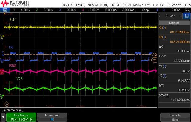

    您好、Ulrich、
    在每个 HO 开关瞬态下、(UCC256403) BLK、VCR、ISNS 处都会出现电压尖峰。 那么、在空载时、为什么从 UCC24524 随机切换?
    从下图中可以看出、Q7 和 Q5 是使用 UCC24624 驱动的同步 MOSFET 的栅极脉冲。
    为什么使用 UCC24624 来随机切换、即使每次开关转换时都会出现电压尖峰、UCC256403 IC (BLK、VCR、ISNS 和 HO) 也是如此?
