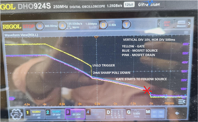

    尊敬的 Avishek:
    再次参考此问题、Vin = 50V、MOSFET = 2250uF 后的容性负载。
    当电源关闭时、请参阅随附的波形。 在 UVLO 截止时、通过 2mA 下拉栅极以实现急剧截止、直到 Vin 降至 25V。 但在这之后、栅极会缓慢消失、跟随 MOSFET 源极电压。 我们对此不是很清楚、因为 LM5069 应根据数据表保持在低至 9V 的电压下运行、从而使 2mA 的 PD 保持活动状态。 您能检查一下吗?
    Gaurav
    同时、VIN 降至低于 UVLO 阈值、~ 2mA 栅极下拉电流使 MOSFET VGS 接近零以关断 MOSFET。 之后、MOSFET 源极引脚 (COUT) 通过栅极下拉电流放电、MOSFET 栅极和源极相互跟随。
    在下图中红色叉号标记的点处、VIN 变为小于 9V、器件会失去输入电源。
    尊敬的 Avishek:
    我们假设一旦 MOSFET 关断、MOSFET 源极就会通过体二极管放电回漏极侧。
    如果 Cout 通过栅极放电、是否也可能由于 Cout 值较重而在栅极上保留一些电荷、从而在断电时导致杂散 MOSFET 导通?
    Gaurav
    如果 Cout 通过栅极放电、那么也有可能由于 Cout 值很大而在栅极上保留一些电荷、从而在断电时导致杂散 MOSFET 导通?
    这种情况可能发生。 不过、这款 EVM 中从未见过。
