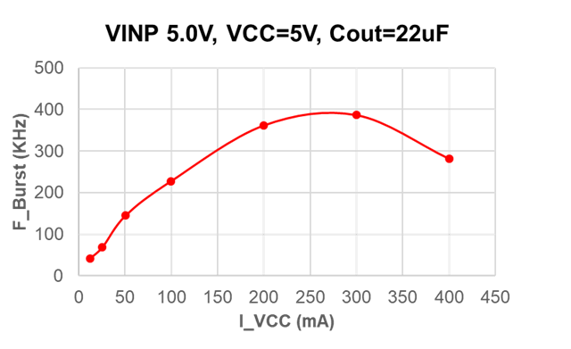

器件型号:UCC33420
您好的团队、
不知 UCC33420 在轻负载时是否会降低频率、以及降低频率有多低?
我 在数据表中未找到说明或特性图。 您可以和我分享吗?
Severi
    Severi,
    请参阅下面的突发频率与 I_LOAD 数据间的关系。
    谢谢你
