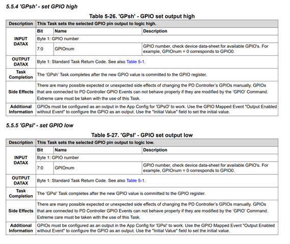

    您好、Tim:
    非常感谢您的详细回答—他们非常有帮助。
    关于 Q2、我意识到 GPIO0/2/4/5 也可以分配为 ADC 输入、这样完全解决了我的问题。
    我还有一个问题需要澄清:
    在 I²C 运行期间、MCU 是否可以通过 I ² C 控制手动切换 GPIO 输出(将其设置为高电平或低电平)、或者 GPIO 状态是否根据从 EEPROM/用户设置加载的配置固定?
    Hiroki
    您好、Hiroki、
    我知道某些器件可以访问该功能、但我需要咨询我们的固件团队、以了解 TPS25751 是否具有此功能。 请允许我在一天结束前与固件团队协商星期一 (CST)。
    Tim
    Hiroki
    您可以使用以下 4cc 命令执行此操作:
     关于:TPS25751:GPIO 可用性
    虽然具有此功能、但它目前正在等待更新、以便添加到现有技术参考手册中。 在此期间、您可以参阅 TPS26750 技术参考手册。
