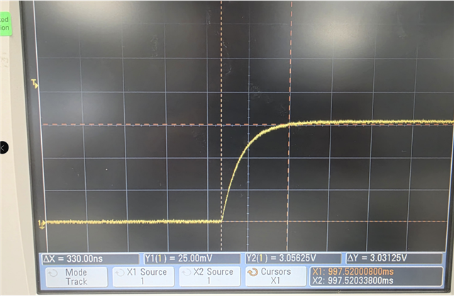

我不清楚数据表中是否指定了 RESETn 输出的转换时间。 我需要了解 RESETn 引脚的压摆率、以确保其符合微控制器输入的规格。
    尊敬的 Lenio:
    遗憾的是、我们没有表征 RESETn 输出的压摆率。 您是否能够满足您的压摆率要求、如果我们能够满足要求、我可以在工作台上再次检查。
    Jesse
    要求至少为 10ns/V 您能否对其进行衡量、看看我们如何应对这一要求?
    尊敬的 Lenio:
    我将在工作台进行测量并提供有关星期一 10/20 的数据。
    Jesse
    谢谢你,杰西! 我刚刚收到了 TPS3820-Q1 在 3.3V 电压下工作的其他信息。
    谢谢你
    尊敬的 Lenio:
    抱歉、从基准测试到从 3.3V 到 GND 的延迟在我的 EVM 设置中大约需要 3us。
    Jesse
    您好 Jesse:
    感谢您的测试。 您可以仔细检查一下吗? 您指的是 3µs /V 吗? 这是一个巨大的数字,它不适用于大多数应用程序。
    尊敬的 Lenio:
    以下是 TPS3820 RESET 置位和置位时的一些示波器屏幕截图。
    Jesse
    我也看到了几个人的这个过渡时间。  为什么这么久呢?  在我的设计中、导致逻辑缓冲器件出现干扰的时间太长了
    是否有 TI 可以推荐的具有“正常“转换时间的不同器件(希望引脚和功能兼容)?
    尊敬的 Stephen:
    遗憾的是、我们的数据表中未明确定义该特定规格。 我必须在内部检查我们的新器件是否能够满足您的要求。 为了设置预期值、它不会与 TPS3820 引脚对引脚兼容。 我会 尽快提供最新信息。
    Jesse
    嗨、Jesse
    您能解释一下为什么推挽逻辑输出的转换时间如此长吗?  似乎是一个灾难等待发生?.  多年来、我在多种设计中使用过此器件、而现在(在新设计中)注意到了这一问题。
    尊敬的 Stephen:
    这主要是该器件作为旧设计的副作用、但该器件 已经存在了几十年、并已在吨级设计中实施、并且输出压摆率尚未被标记为问题。
    Jesse
    我正在驱动一个 74AUP2G34(在 3.3V 下运行)、并且当信号通过 2V 电平时、该器件的输出端会出现明显的干扰。  我将不得不替换为 Schmidt 触发器版本(我相信是 2G17)、或者找到一个具有更短转换时间的类似电源监控器。

    这是我在 2GAUP34 的输出端看到的。  黄色迹线是 TPS3820-33 RESET-
    尊敬的 Stephen:
    至于替代看门狗电压监控器器件、我们有 TPS35、其输出压摆率比 TPS3820 更快。
    我们必须与 TPS3820-33 最接近的器件是 TPS35CA38GACDDFRQ1。
