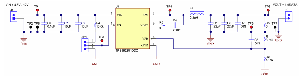

我正在评估使用 TPS563201 器件和 3.3 µH (参考 L9)输出电感器的降压转换器设计。 在 12V 输入电压、3.3V 输出电压和 30mA 输出电流下、测量效率约为 68%。  
您能否就可能的改进提出建议? 我考虑 按照数据表中的建议将电感器更改为 2.2 µH;但是、由于最小值和典型值都列为 2.2 µH 、因此我需要担心容差以及元件是否能够可靠运行。
我的设计和电感器的额定值附在下面:
感谢您的指导。

    尊敬的 Ido:
    原理图似乎没有问题。
    数据表测量结果显示对于 12V-3.3V、L=2.2uH、30mA 负载的效率大于 80%。
    请检查测量结果、确保使用万用表在输出电容后立即测量。

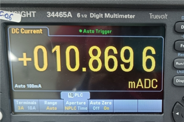

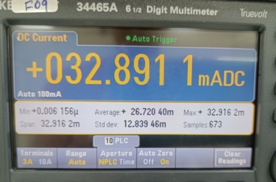

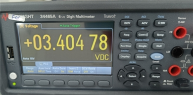

    我已在 EVM 中将以下 BOM 设置为 3.3V 进行测量、
    我观察到效率为预期的 85.86%:
    VIN:11.99904V
    VIN 电流:10.8696mA
    Vout:3.40478V
    VOUT 电流:32.8911mA
    效率 (%)=(Vout*Iout)/(Vin*Iin) x 100 = 85.86%
