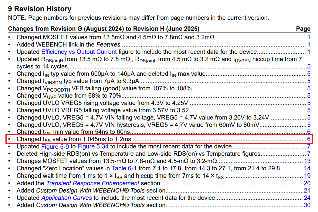

根据数据表修订历史记录从 G 版本更改为 H、软启动时间从 1.045mS 更改为 1.2mS。 据我的理解、这是内部软启动规格。

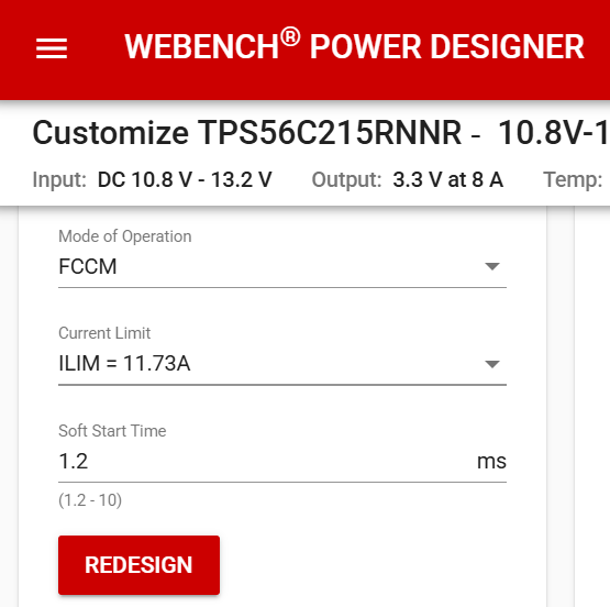

我看到 TPS56C215 webench 软启动时间的可编程范围为 1.2ms 至 10ms。
这是否意味着最短软启动时间为 1.2ms? 即使没有外部软启动电容器或任何外部电容器、也会导致 TSS 低于 1.2mS?
请帮助澄清,谢谢!
Tiger
    尊敬的 Tiger:
    因节假日而延误的道歉。 是、1.2ms 实际上是最短软启动时间。 您可以增加一个外部 SS 电容器。
