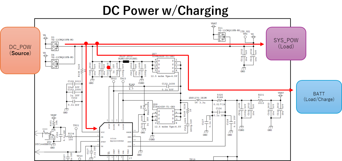

我们计划在产品设计中使用 BQ24600RVAR。
如随附的原理图所示、直流电源用于为电池充电和为系统负载供电。

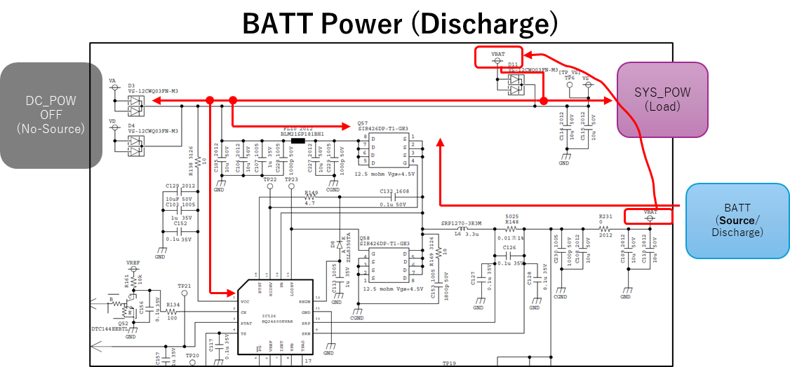

移除直流电源后、充电后的电池将为系统负载供电。
在我们的设计中、在系统电源负载的路径中放置了单个二极管。
因此、当直流输入关闭时、电池电压还为 BQ24600RVAR 的 VCC 引脚和其他内部路径供电。
您能否确认此配置是否合适?
以这种方式对 BQ24600RVAR 反向供电是否存在任何问题?
如果建议使用额外的二极管或其他保护电路、我们将感谢您提供有关正确放置的指导。
感谢您的支持。

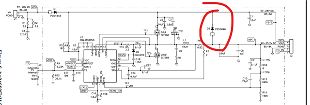

    我认为这种设计没有明显的问题。 我建议 为该工程使用肖特基二极管。
    我们在类似的 EVM (BQ24650) 上有类似的实现方案。
