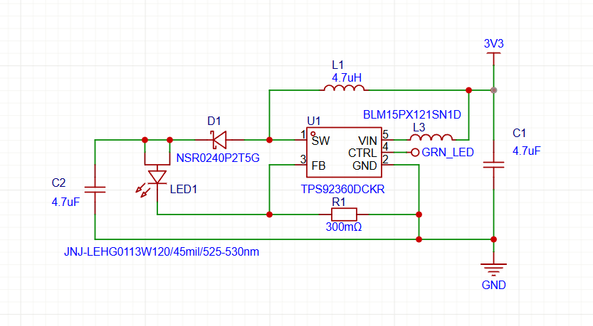

尊敬的团队:
我希望获得经验证的 LED 驱动器原理图、下面是原理图和详细信息。
这是原理图 1:
我正在使用此 LED JNJ-LEHG0113W120 (已附加数据表)。 它的最大值为 3.2V @ 700mA、因此根据数据表、我选择了 300m Ω 电阻器来应对 680mA 电流。 请检查这是否有效。
我还在使用另一个 LED JNJ-L-3036CW60C-85020D-SL-J2。 最大电阻为 1.4V @ 350mA、因此我选择了一个 600m Ω 电阻器来提供大约 340mA 电流。
同样是长话短说、我测试了此电路、这两个 LED 都保持亮起(亮度约为 60-70%)、当我将 CTRL 引脚接地或保持悬空时、这些 LED 会在连接到高电平时发光至全亮度。
我正在使用 3V3 电源。

    Arnav、
    TPS92360 是一款升压转换器、这意味着输出电压应高于输入电压、您可以将更多 LED 串联在一起并重试。
    我将在几个小时内进行尝试、正如您建议的、这是升压转换器、这意味着我无法将其用于单个高功率 LED、因为这是我的预期用例。 如果是这样、您可以建议一个价格相似的小型器件、我可以将其用于两个 LED。
    请尝试 TPS92201
