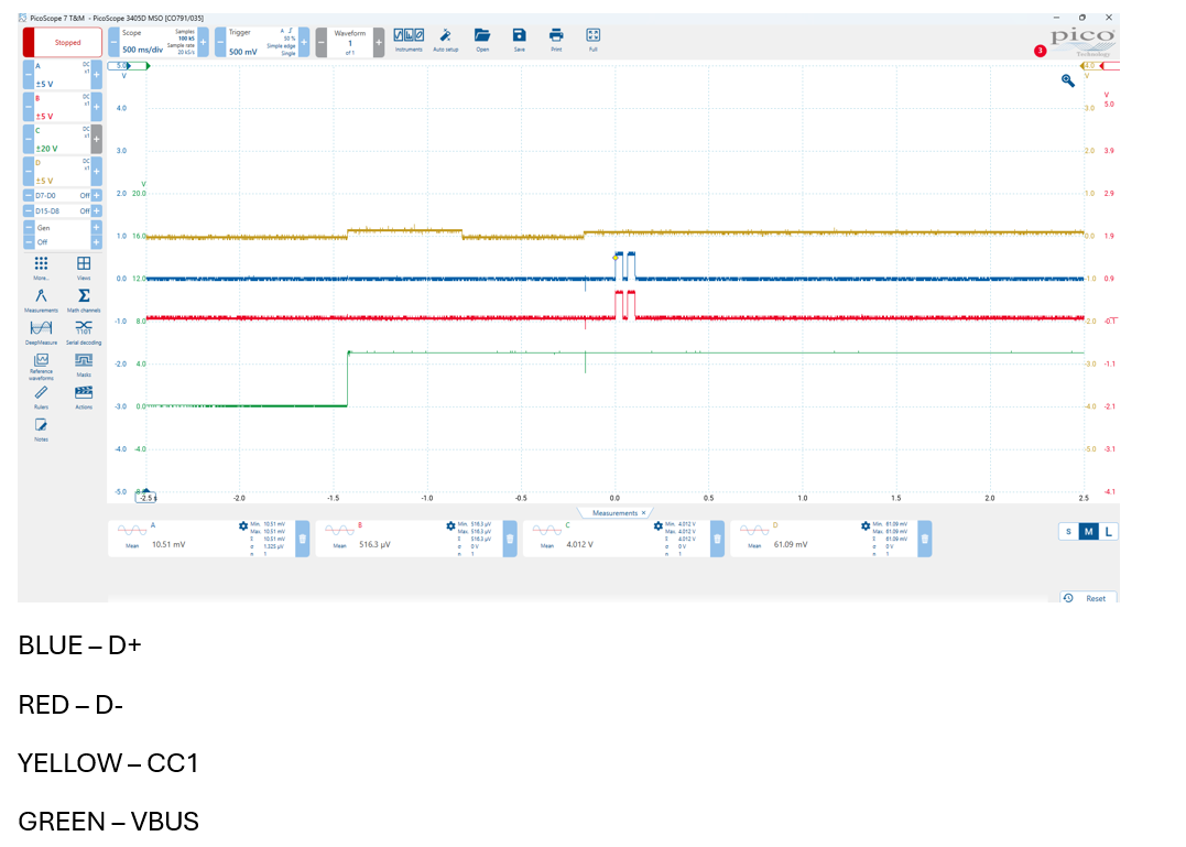

我一直使用 TPS26750 和 BQ25756 设计 USB-C 充电器。 ~、当我使用 USB-C 转 USB-C 电缆为设备供电时、充电器按预期工作、但当我尝试使用符合 BC1.2 标准的 USB-A 转 USB-C 线以及符合 BC1.2 标准的 USB-A 电源模块时、充电器无法正常工作并会消耗 μ A 10mA。 来自电路板上 USB-C 端口的 D+和 D-信号直接连接到 TPS26750(引脚 22 和 23)。
我包含了来自 TI USBCPD 应用的选择、以及充电器首次上电时 USB 信号的一些波形。

    1.  由 USB-C 转 USB-C 供电的器件的测试日志(例如示波器捕获和 PD 分析仪日志)
    2.  BC1.2 连接的 PD 分析器日志。

    1.下面是两个 USB-C 转 USB-C 连接的示波器截图。 第一部分是我从 Amazon 购买的 USB-C 砖型、第二部分是我从 Apple 购买的 USB-C 砖型和电缆。

    我已经重新检查了初始示波器捕获、并看到 VBUS 上协商了 5V 电压、这表明已成功连接到适配器。 您能否解释一下如何测量 VBUS 上的大概 10mA 电流、包括任何相关的测量方法或设置?
