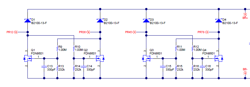

我使用 TIDA-01463 的原理图、使用 TPS2372 为 PoE 节点设计 PoE 前端。 在原理图中、前端使用 FET - Q1、Q2、Q3 和 Q4。 我有一个疑问、为什么使用这些 FET 代替 D1、D2、D3 和 D4 等二极管? 可以使用二极管代替 FET 吗?
Pradeep

    在这里使用 FET 主要是考虑 6 类功率的效率和热应力。
    您可以使用二极管代替 Q1 到 Q4、但 PoE 级效率会用二极管下降 1 - 2%。
