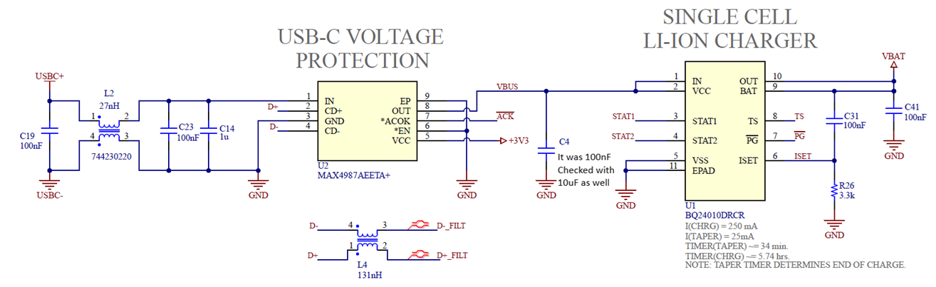

您好:
我们希望通过 USB 2.0 输入以 250mA 充电电流为单节锂聚合物电池充电。 问题是、随着电池充电、充电电流会降低。
C4(Vcc 引脚上的电容器)= 100nF
 BATT=3.5 充电电流= 161mA
BATT=3.304 充电电流= 176mA
BATT=3.165 充电电流= 223mA
C4(Vcc 引脚上的电容)= 10uF
BATT=4V 充电电流= 138mA
BATT=3.402 充电电流= 223mA
BATT=3.256 充电电流= 250mA
BATT=3.068 充电电流= 253mA
充电电流不保持恒定的原因可能是什么?
请查看以下原理图:

    您好、Michael:
    感谢您的建议。 已检查 USB 上的电流消耗。 虽然有所改进、但我们仍然观察到在电池充电时 L2 处的输入电流以及充电电流正在降低。
    共享一个读数。 您可以参考上面分享的原理图。
    电池充电电流= 138mA
    扼流圈电流 (L2)= 145mA
    BATT 电压= 3.986V
    充电电流通过 3.3k 电阻设置为 250mA。
    您能为此提供帮助吗?
    限制电流的原因是什么?
    谢谢。此致、
    Urmi

    您好 Mike:
    回答您的第一个问题。 其他电路从 USB 获取电流、但该问题现在已经解决。 除了充电器之外、现在只从 USB 汲取 8mA 电流。
    如前所述、电池电压为 3.9V、充电电流为 138mA。  根据充电曲线、它必须处于 CC 模式。
    USB =5.1V。 LDO 的压降是多少? 我会检查温度并返回。

    尊敬的 Mike:
    根据 TS 引脚上的温度以及 IC 温度进行检查。 它不会变热、这会影响充电电流。
    在下面附加布局快照。 如有其他需要、请告知我。 所有层上都有 1oz 铜。 布线宽度为 6mil。

    您好、Michael:
    由于是单节电池、因此 BAT 引脚和电池电压相同。
     这个 IC 有一个最大压降电压 0.790V(标称值: 0.650V ), 我们使用 5V USB 作为输入充电. 压降电压对充电电流是否有任何影响? 如果是、我们是否有对应的图表?
    对于  通过 ISET 引脚设置的任何充电电流、电流都会随着电池电压的增加而减小。 这是正常的吗?
    在 ISET 引脚上、我们观察到电压约为 1.5V。 这是正确的吗?

    尊敬的 Urmi:
    但事实并非如此。 由于 BAT 和内部电池电阻下降、充电时 BAT 引脚和电池端子电压会有所不同。 充电时、请检查 BAT 引脚电压和电池端子电压。
    输入电压越高、压降电压越高。 压降电压越高、IC 耗散的功率就越大、能够在更高的电流下充电。 通过查看数据表、没有热调节、但存在热关断、如果器件过热、它将停止充电。
    再次、我们需要检查 BAT 引脚电压是多少以及端子电池电压是多少。 如果 BAT 引脚处于 CV 调节状态、充电电流将开始降低。
    没有 ISET 电压应该为 2.50V、如 D/S 中所示 您能否执行 ABA 交换来确认芯片的工作情况?
