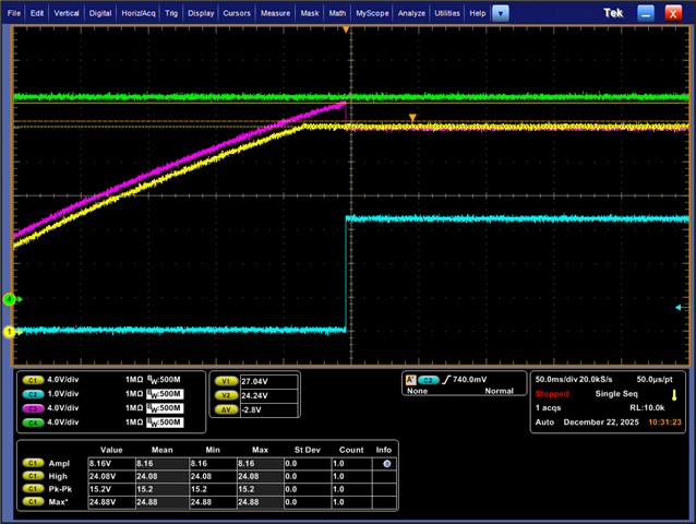

    所以我不确定您什么时候想要看到这些信号、所以我拍了几张示波器屏幕截图。  第一个是上电时。  绿色是 Vin、红色是 dVdt、黄色是 Vout、蓝色是电源正常。

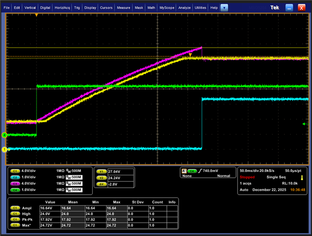

    然后我禁用电子保险丝、并在重新启用后不久重新启用。  下一张示波器屏幕截图展示了这一点、为此、我移除了 Vin(因为它始终保持在 24V)、并添加了使能引脚、以便您可以看到何时重新打开电子保险丝。  从黄色和红色迹线可以看到、输出电容器尚未完全放电(大约为 16V)、绿色迹线表示使能、蓝色表示电源正常、请注意电源正常指示器不会变为高电平、永远不会变为高电平。
    然后、我再次禁用电子保险丝、这次我等待输出电压进一步稳定。  下一张示波器屏幕截图显示了约 7V 的输出电压。  重新启用电子保险丝、这次工作正常。
    您好、David:
    在这里,您可以看到 PG 引脚由 RS 触发器驱动,其中一个输入是 VIN 和 VOUT 之间的电压差。 所以我可以得到 vin,dvdt 的波形以及第二和第三个快照,这里基本上 GHI 需要打开 RS 触发器变为高电平,在第三个情况下它发生和第二个情况下它没有发生. 因此、原因可能是输入引脚 电压电平加上 3.6V 低于 dVdt 引脚电压、在第 3 种情况下、则应该会发生反向情况。 那么、可以通过看到我让您在这里分享的波形来证明这个假设

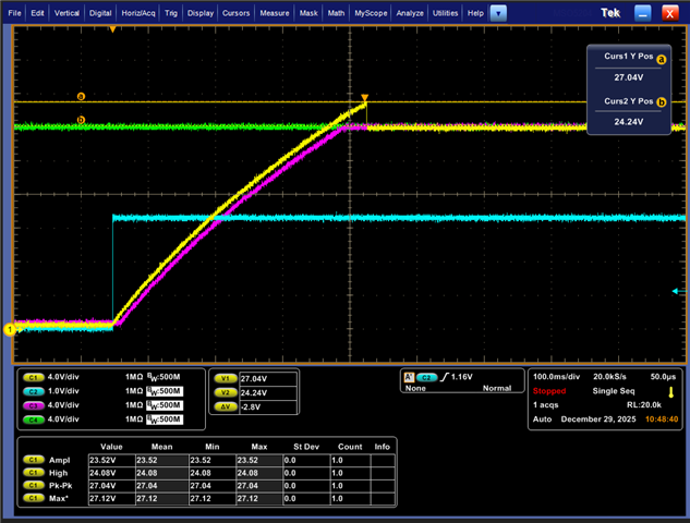

    这里有 2 个示波器屏幕截图。  绿色迹线为 VIN、红色迹线为 VOUT、黄色迹线为 dVdt、蓝色迹线为使能。  第一个是正常工作的上电、POWERGOOD 变为高电平。  第二条迹线是发生故障的上电、POWERGOOD 从未变为高电平。  在这两种条件下、光标显示 VIN + 3.6V 始终大于 DVDT。
    工作布线
    跟踪失败

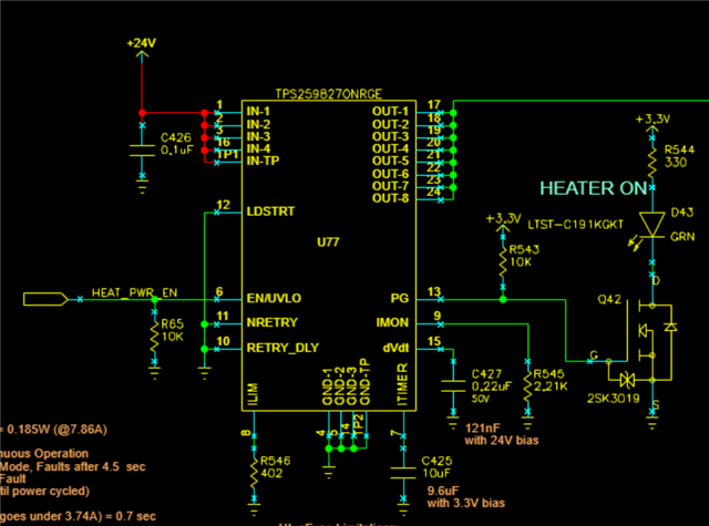

    我将尝试重现这种情况、您能告诉我什么是容性负载以及 您能分享原理图吗?
    我还看到、在重新启用电子保险丝之前、VOUT 稳定在 16V 或 8V、但应该看到它下降到 16V 或 8V。
    Sailendra
    您好 Sailendra

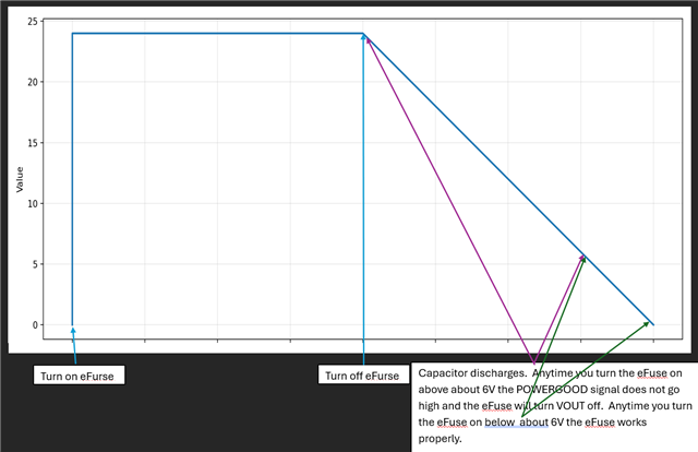

    您是否也可以通过电子邮件发送原理图?   我们打开和关闭负载。  负载与 410uF 电容器并联。  当我们打开电子保险丝时、它会将电容器充电至 24V。  然后以一定的速率打开和关闭负载。  这种情况可以正常工作。  我们的问题是、当我们打开电子保险丝并将电容器充电至 24V 时、我们使负载保持关闭状态、然后关闭电子保险丝。  VOUT 将开始下降、如果我们等待 VOUT 降至约 6V 以下、然后重新开启电子保险丝以为电容充电、POWERGOOD 信号将变为高电平。  如果我们在 VOUT 高于 6V 时重新打开电子保险丝、则 POWERGOOD 永远不会导通、并且电子保险丝会再次关断 VOUT。   在重新导通之前、电子保险丝似乎需要 VOUT 低于某个确定的电压、以便正常工作。

    没问题、这基本上就是我们的设计。  我们的输出端有一个 410uF 的电容器与加热器和一个 FET 并联、用于打开或关闭加热器。

    电容器充电至 24V、然后关闭电子保险丝、在未连接负载的情况下、电容器将以非常慢的放电速率放电、但将继续放电、以便 VOUT 永远不会稳定、它将继续下降电压、直到重新打开电子保险丝或放电至 0V。  VOUT 放电期间、由于没有设定的电压会触发电子保险丝重新导通、因此电子保险丝可随时导通。  如果您在 VOUT 低于约 6 伏之前重新打开电子保险丝、就会发生故障。

    您能告诉我终端系统是如何工作的、加热器开启意味着什么。喜欢输出连接到什么?
    Sailendra
    电子保险丝的输出端连接到与加热器和 FET 并联的 410uF 电容器。  我们绝不会针对上述问题启用 FET、因此负载不会开启。  当我们打开和关闭 FET 时、电路工作正常。  上面原理图中开启的加热器只是通过电源正常信号驱动的 LED、用于指示 FET 已导通。
    今天上午我尝试了另一个系统、只要让 VOUT 降至大约 22.5V 以下、它就可以正常工作。  如果我在 POWERGOOD 信号不变为高电平之前重新启用它。  是否可以尝试禁用输出、然后立即重新启用?
    您好、David:
    此处的 LED 由 3.3V 驱动
    此处的 LED 由 24V 驱动
    我想知道它们为什么不同
    另外、我也想知道为什么在 VOUT 大于 22.5V 的情况下 PG 信号需要变为高电平
    此外、提及系统变更时、您也指更改我们的 IC 或 IC 周围的环境
