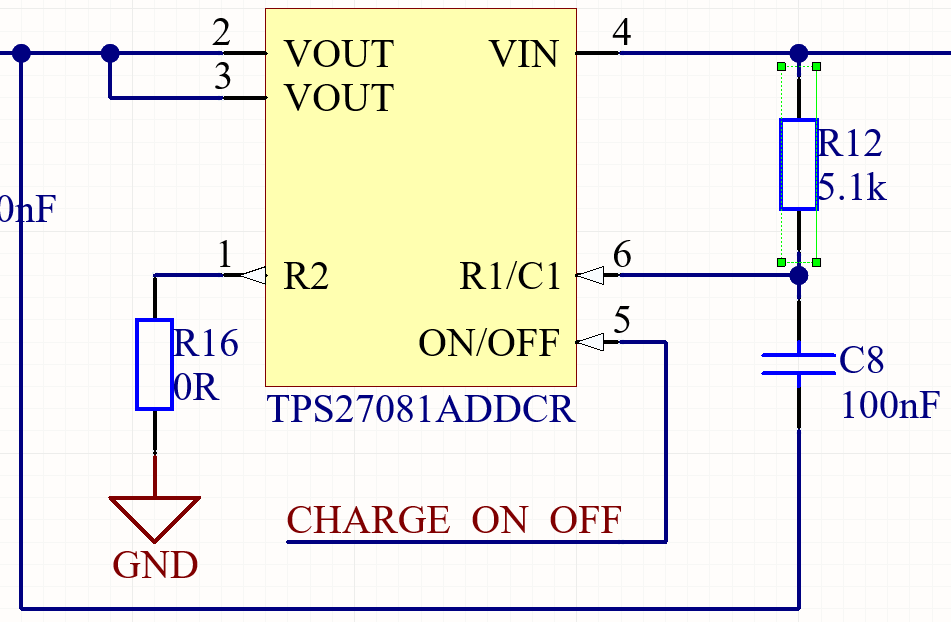

您好:
参考 TPS27081A 的数据表、我们希望尽可能增加 R1 的值(同时保持 R2 = 0r)、以减少对连接的分压器的影响。 我们的原理图如下所示。 通过分析典型应用、我可以看到关断时间会受到影响、并且对噪声的敏感性会更高。 但是、在测试弱上拉电阻器件时、我们可以看到它仍能按预期运行。 R1 的值(VIN 与 R1/CA 之间的上拉电阻)是否存在任何影响器件功能的限制?

    我在数据表中看到的最大值是 10k、我试图与其他可能了解更多信息的人再次确认、但似乎他们在过去一周里已经离职、应该很快就会回来

    我得到了答案、似乎任何小于 5M Ω 的电阻都不应该引起任何问题
