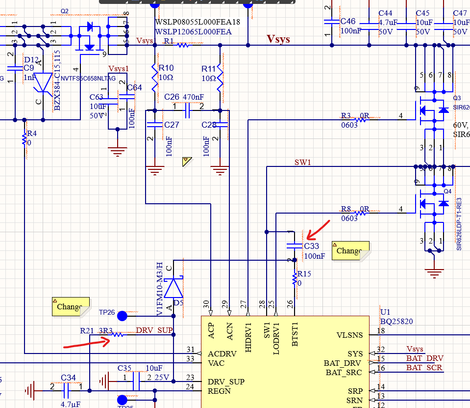

您好:
在我的电路中、我在 REGN 与 DRV_SUP 之间用了 3R3(我也尝试了 0r、结果/性能相同)
我正在使用 V1FM10-M3/H (EVM 中的相同 us) 诊断图
和在 BTST1 与 SW 之间的 100nF 电容器
栅极电压约为 5V(不更高)
以及如何将电压增加到 MOS 栅极的电压
开关频率为 500kHz
VIN 为 27.5V
BR
Shachar

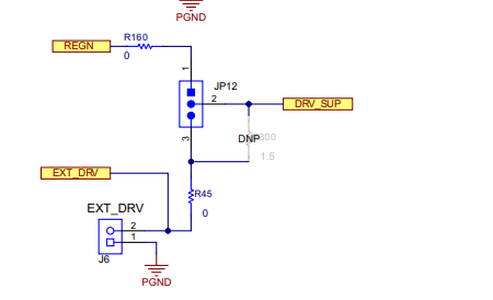

    您好 Shachar、
    [引述 userid=“648139" url="“ url="~“~/support/power-management-group/power-management/f/power-management-forum/1614163/bq25820-booststrap-gate-voltage-level
    栅极电压约为 5V(不更高)
    [/报价]
    需要将 DRV_SUP 连接到外部电源。
    在 BQ25820 EVM 上、我们有一根跳线、可将 DRV_SUP 连接到 REGN 以获得 5V 栅极电压、或连接到外部源以获得更高电压。 建议的最大电压为 12V。
    基督教。
