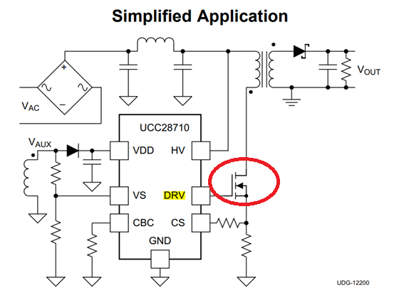

旧设计使用 UCC28170
我想知道、如果移除 MOSFET、直接将 ucc28710 推挽式变压器、
能做到吗?
这种权力呢?

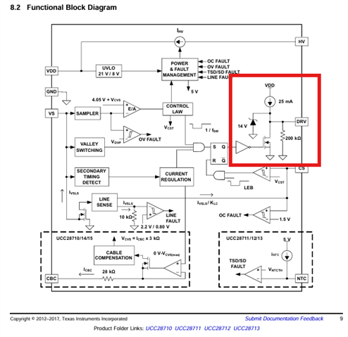

    否、它不能直接推挽变压器、因为 DRV 引脚的灌电流和拉电流能力为 50mA 和 25mA、而 DRV 引脚在内部使用齐纳二极管被钳位至 14V。 原因-
    1) 在 FET 导通期间(如上图中突出显示)、流经 DRV 引脚流向 GND 的电流将非常高、并可能损坏控制器。
    2) 在关断时间/消磁时间内, FET 两端的电压将高于 Vin+N*Vout(假设 Np : N: 1 反激式变压器),这肯定大于 14V,因此会损坏控制器。
    有关更多详细说明、请参阅以下注意事项。
    e2e.ti.com/.../DRV-pin-DC-to-flyback-transformer.pdf
