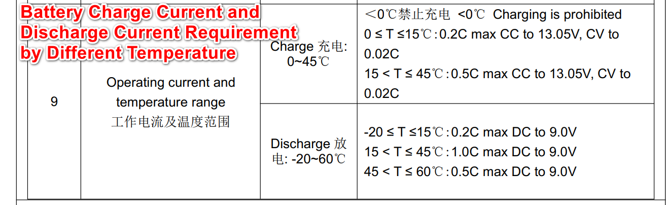

 BQ40Z50 是否可以根据不同的电池组温度(如以下电池组温度要求)使用其温度检测功能来实现最大充电电流限制和最大放电电流限制?

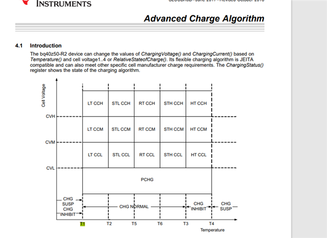

    您好、Zhang、
    我认为 TRM 中的高级充电算法会回答以下问题:
