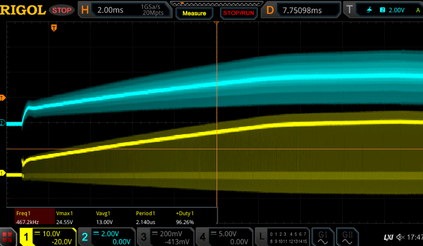

我想问您有关 DC/DC 转换器和故障排除的一些信息。

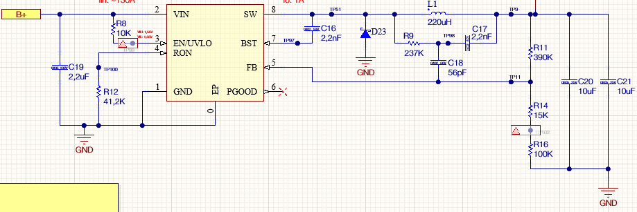

我在一个具有以下特性的设计中使用 LM5164-Q1:
VIN:48-54V
输出电压:5V
原理图如下(未安装二极管 D23)。
电感器是 744778222。
通常电路工作正常、但有时、某些 PCB 会报告有问题。 对这些问题进行分析后、我发现将它们连接到电源时会产生非常高的功耗、即使我看到使用万用表没有短路也是如此。 一旦插入、就会很快达到电流限值、并且输入端的电压会下降。
通过分析转换器的输出、我看到以下内容:
转换器输出 (5V) 与 GND 之间的电阻很可能。 14k Ω、使用万用表测得。
给 PCB 上电时、我在输出端看到以下波形:
通道 1 — 转换器 SW 引脚上的 SW 电压(原理图中的 TP51)
通道 2 — 在电感器和输出电容器之后测得的输出电压。
如您所见、输出似乎开始调节输出、但随后又漂移并开始在 5V 以上增加。 转换器的开关频率从计算出的开关频率(约 315KHz)开始、但随后也会增加、直到日志末尾几乎达到 1MHz。
我要注意的另一个问题是、SW 电压不是 48V、即电源电压。
转换器似乎没有调节 Propperly。

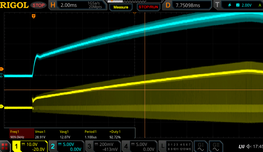

现在、通道 2 上显示了反馈信号
在这里、我可以看到 FB 电压高于应该正常工作的 2V ...

    尊敬的 Alberto:
    耦合电容器 C18 在 56pF 时为低电平、可能会放电。 为了实现抗噪性能、电感器上的 RC 也可以降低 impedance...better。
