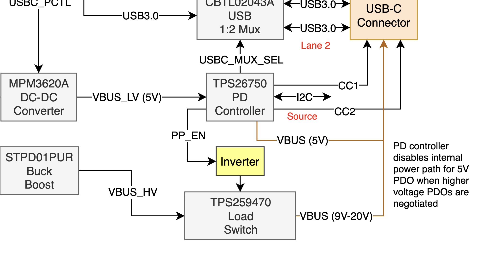

您好、
我希望对下面所示的方框图进行完整性检查。 我的理解是、当 TPS26750 配置为电源时、需要为 PP5V 引脚提供 5V 电源。 此电源连接到 PD 控制器的内部电源路径、在协商 5V PDO 时启用该电源路径。
为了提供任何高于 5V 的 PD 电压、需要一个降压/升压稳压器。 我想使用 PD 控制器生成的 PP_EN 信号来控制 TPS259470 负载开关的使能线路。
我假设可以将 PD 控制器的 VBUS 引脚连接到负载开关的输出侧、该输出侧连接到 USB-C 连接器的 VBUS 引脚。 根据数据表、当协商更高的 PD(9V、12V、15V 等)电压时、5V 电源的内部电源路径被禁用。 如果确实如此、如果两个电源路径不会同时启用、则可以将负载开关的输出和 PD 控制器的 VBUS 引脚连接在一起。
    您好:
    我的理解是、当 TPS26750 配置为供电方时、需要为 PP5V 引脚提供 5V 电源。 [/报价]
    是的。  是的。
    PP_EN 信号来自基于 VBUS 的电荷泵。  (这是您需要连接 PP5V 以便 VBUS 上存在电压来打开 PP_EN 信号的一个原因)。 您可以在此处看到一个示例电路: https://www.ti.com/lit/df/tidmdd3/tidmdd3.pdf#page=3
    是的。  PD 控制器将以这种方式监测 VBUS。
    在 GUI 工具中、您可以配置由 PP1 提供的 5V PDO、即 PP5V -> VBUS、或通过 PP3(即 PPHV -> VBUS)提供。  如果选择 PP3、则短暂启用 PP1 路径、以便为 VBUS 提供 5V 电压并为 PP_EN 提供电荷泵。
    我不建议在此设计中使用 TPS26750。  请考虑 TPS25751S、TPS26750 是一款扩展功率范围 (EPR) 解决方案、需要 TPD4S480。  TPS25751S 是相同的封装、但对于标准功率范围 (SPR) 5V 至 20V。  PP_EN 引脚与 GATE_VSYS 相同。  或者、您可以使用 D 封装并移除逆变器和负载开关: https://www.ti.com/lit/df/tidmbt8/tidmbt8.pdf
    对于 USBC 多路复用器选择、插头事件和方向是否足够?
    https://www.ti.com/lit/ug/slvucr8a/slvucr8a.pdf#page=81
    https://www.ti.com/lit/ug/slvucr7/slvucr7.pdf#page=95
    Chris

    感谢您的快速响应。
    我计划将 PD 控制器器件更改为 TPS25751D、因为它会简化设计。 最初选择 TPS26750 是因为数据表指出其支持 SPR 和 EPR。 我们只需要 SPR 来实现此设计、但我们认为如果我们将来需要 EPR、这将是一个不错的选择。
    插入事件和方向足以选择 USBC 多路复用器。
    如果您不需要 EPR 并且您为 CC 线路使用标准 ESD 保护 (TPD4EUSB30DQAR)、TPS26750 是否可以在没有 TPD4S480 的情况下正常工作?
    您好:
    [引用 userid=“671781" url="“ url="~“~/support/power-management-group/power-management/f/power-management-forum/1618627/tps26750-recommended-circuitry-for-tps26750-configured-as-source/6240823 ]如果您不需要 EPR 并且您为 CC 线路使用标准 ESD 保护 (TPD4EUSB30DQAR)、TPS26750 是否可以在没有 TPD4S480 的情况下正常工作?
    是的。  这是一个实用的选项、但可能没有价格竞争力。
    Chris
